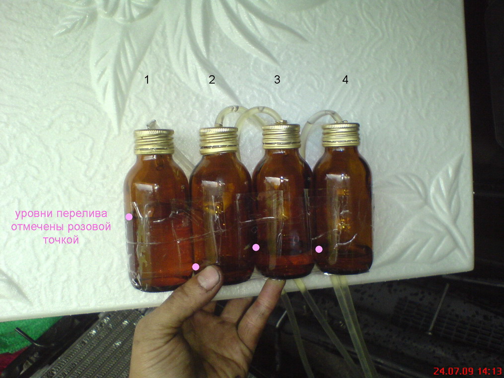

Проверил на слив сам-одна из форсунок ( которую они ремонтировали) льет в 4 раза больше. Можно ли предъявить Бошу? Или не стоит тратить нервы? Хочу поменять комплектом все форсунки. Где и как это лучше сделать?

У боша в России есть железная отмазка-некачественное топливо.
Форсунки можно посмотреть здесь http://pokatili.ru/forum/ftopic27964.php
За такой ремонт можно предъявлять претензии. Наверняка на стенде на перелив в обратку не проверяли.
