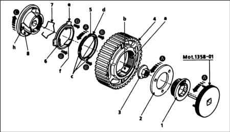

bizon!!!! Огромное тебе спасибо что отвечаешь на мои вопросы но ты пойми что я не топливщик да еще может и мозгов не совсем много
чтобы понять то что ты написал , поэтому прошу розяснить , ведь там нету никаких отверствий кроме крепежных , что такое пин, штуцера имеется ввиду выходные которые на форсы, что означает приводная полумуфта, ведь там стоит шкив HDT 2 и самое для меня важное про это противодавление чем его подать и как его подать , это должно быть топливо или чтото еще,сколько это давление должно быть и означает ли все это что мне без этого противодавления не удастся выставить правильно момент ? И вообще для чего оно нужно, применяется еще где-то или только в этом насосе? Очень жду ответа!!!! Заренее благодарен.
СообщениеДобавлено: Сб янв 31, 2009 2:24
Начальник дизельного отдела
Сообщения: 1985
Откуда: Вильнюс
Пин - это штырь, который вставляется в отверстия для блокировки вращения приводного вала. Отерстиядля блокирвки находятся на переднем торце корпуса насоса. Приводная полумуфта - это та деталь, которая прикручена гайкойк приводному валу и на которой посажен шкив для зубчатого ремня.Противодавление создется топливом при помощи обычной качалки для проверки форсунок, давление рано 80 - ти барам. Противодавление нужно, чтобы почуствовать гидроудар, это то момент, который соответствует началу подачи топлива. Это методика применяется только на ТНВД марки Лукас-Дельфай.
СообщениеДобавлено: Сб янв 31, 2009 2:54
Зарегистрирован: Пн янв 26, 2009 0:48
Сообщения: 15
Откуда: Львов
Вот наконец то до меня дошло , шо по чем и шо куда, как я уже писал нету там никаких отверствий, я эти отверствия знаю по прежней своей машине Пежо, там было-это да а здесь нет , и стоит там не полумуфта а вот такой шкив, ну да ладно с этим понятно, а противодавление это как я понимаю что-то вроде "выставления по мениску" и подается оно на штуцер который идет на первый цылиндр , только у жабоедов он по дебильному считается - от маховика. Я правильно понял суть темы? Если да то мне нужно просто выставить размер о котором ты говоришь, с таблички, ведь все мануалы по установке момента впрыска так и пишут и никто не упоминает про противодавление , оно нужно наверное лишь тогда когда совсем не понятно где и когда будет впрыск. Правильно ли я понял суть вышенаписаного тобой?
Шкив b.jpg [ 12.81 КБ | Просмотров: 8740 ]

Противодавление нужно для определения величины угла на стенде, когда эта величина определена, достаточно выставить ТНВД на двигателе по значению на желтой пластмасске.

Cпасибо огромное Вам за информацию, эта инфа очень важна для меня для того чтобы не выбрасывать деньги на ветер, когда я решу проблему я объязательно отпушусь, пока у меня вопросов больше нет, еще раз спасибо!!!! Удачи. :D
