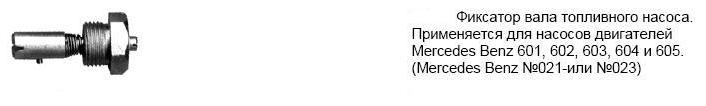

Тогда просто нужно проверить положение рапредвала и положение ТНВД. На распредвалу есть метки, которые должны совпадать при положении коленвала на ВМТ (ОТ), а ТНВД блокироваться кулачковый вал на 14+- 1 после ВМТ(ОТ). Если значение в градусах после ВМТ больше, значит установочный угол поздний, для исправления ТНВД нужно двигать к блоку или навстречу вращению кулачкового вала. Если значение меньше, то от блока-зажигание раннее.
Это картинка блокиратора.
Комментарий к файлу: Блокиратор
Pin MB.JPG [ 11.89 КБ | Просмотров: 21616 ]
