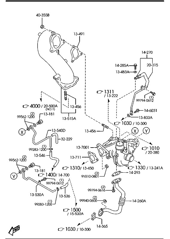

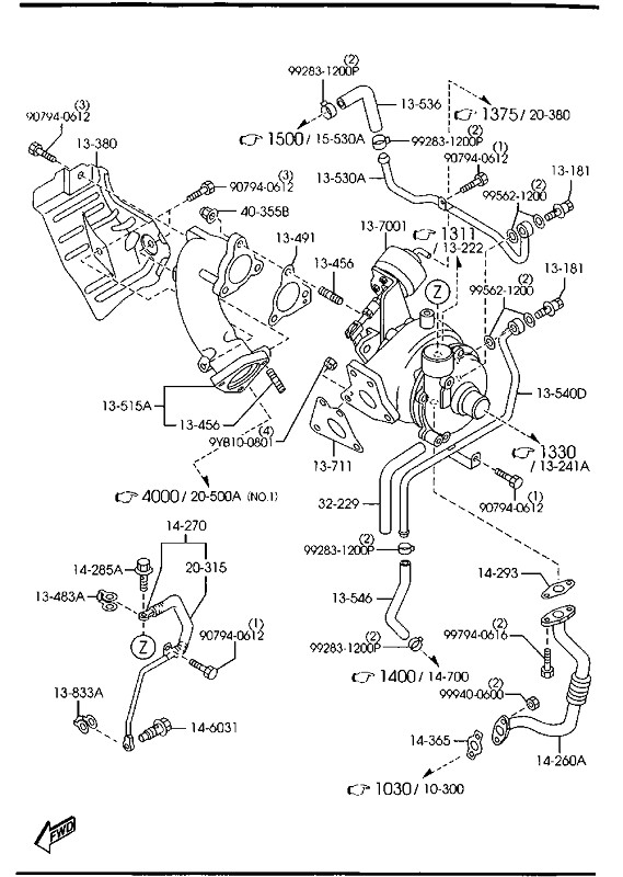

тэкс, если пробивать по ВИНкоду то выдаёт Чертеж 1
если смотреть движок, то по турбине реально все выглядит как
на Мазду 323 2000 модельного года - Чертёж2.
Комментарий к файлу: Чертёж2
Mazda323_2000_Turbo.jpg [ 112.54 КБ | Просмотров: 6644 ]
Комментарий к файлу: Чертеж1
MazdaPremacy_2001_Turbo.jpg [ 95.73 КБ | Просмотров: 6644 ]

млин, ничё пока не понимаю - если просто турбинку литовцы перекинули,
то выпуск. коллектор тоже надо менять (три шпильки\четыре),
ну фиг с ним - выход головы вроде унифицирован.
Но в родном варианте вестгейт завязан на выход турбины,
а в 323 - управляется вакуумным через соленоид (или там - "геометрия"?!) ....
Или они двиг целиком перекинули?!

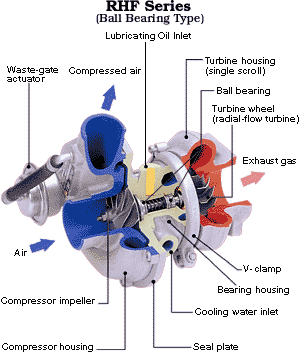

ЗЫ Интересно для мазд IHI турбинки делает? RHF3 или 5 серия.
по крайн мере по западным каталогам они на замену позиционированны.
IHI_RHF_Turbocharger.gif [ 16.92 КБ | Просмотров: 6614 ]
