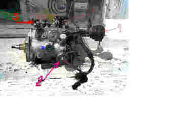

Тнвд 8448с260а.Цифрой 1 обозначена диафрагма механизма холодного запуска двигателя. От вакуумного насоса вакуум приходит на диафрагму и через тросик усилие передается на рычаг холостого хода (3), который увеличивает подачу топлива. По достижении определенной температуры включается электроклапан и перекрывает подачу вакуума к диафрагме. Подача топлива падает и обороты двигателя соответствуют заданным при нагретом двигателе. Позицией 2 обозначен корректор по наддуву турбины. Позицией (4)- рычаг управления ТНВД.
