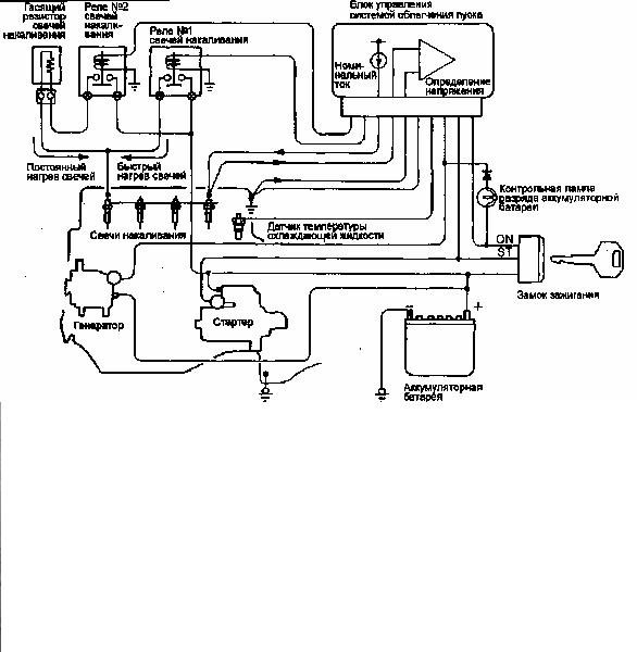

вот, еле в фото переложил, с книги снес-меньше 1,5mb не сжималось :oops:

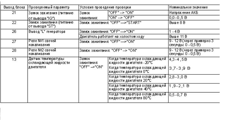

Продолжение банкета

Конешно! обыкновенная электросхема, но обрати внимание, там в зависимости от температуры двигателя на свечи подается разное напряжение. Это чтоб лишний раз не напрягать свечки, нехай живуть подольше.
