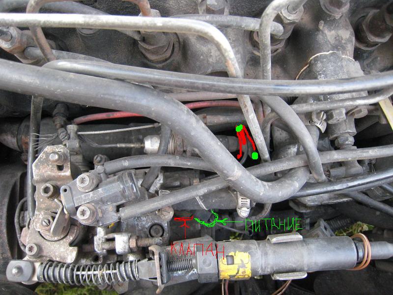

Заметил что проводок кот.на фотке красный,оборван и зелёные точки не соедены...((( так было с покупки,машина заводилась...но он наверн влияет тоже??? отогрев 2 литрами тёплой воды на топливный фильтр результата то же не дал((( :cry:
подлезть что бы отсоединить провод от обмотки из-за кол-ва патрубков оч трудно и на улице посто не возможно..а клапан отсечки в обмене на рубли сколько будет??? :evil:

Вижу только один красный провод, толстенный - это питание свечей накала. Он прям на релюху идет. Свечи запитаны параллельно.

блин,фотки др нет...на фото,он обведён красным маркером,зелёная точка-его конец,др-место обрыва...

Ослабляешь болт обратки, крутишь стартером-смотришь идет из-под него соляра или нет. Откручиваешь на головке между трубками высокого давления болт (шестигранник на 12), не потерять медную шайбочку. Определить при помощи зеркала вращается ли плунжер. Если плунжер вращается и из-под болта обратки льется солярка, то тогда ослабить гайки трубок высокого давления и прокачать трубки топливом.После прокачки трубок греть свечи и постараться зпустить двигатель. Отчитаться на форуме о проделанной работе.

провода оборваны на клапан холодного запуска(типа подсоса на карбах),а клапан у тебя находится рядом с твоим обрывом, смотри по центру насоса под отрезком шланга,ближе к месту выхода топливных трубок.смотри картину

про клапан:находится на насосе!при подаче напряжения на него открываеся доступ топливу в насос,если при работе двигла снять клемку с клапана(убрать напругу) авто заглохнет, при этом стартер будет маслать,лампочки будут сиять и т.п. :lol: , а завести не сможешь даж с буксира!
про клапан: на Сиерре (2,3 D) блин ехал-ехал, упс... и не с того не с сего, взал и заглох... Но нашёл быстро, что один из проводов от клапана отломался)
...кстати этот клапан-салинойд у меня ещё и тёк зараза... :(
