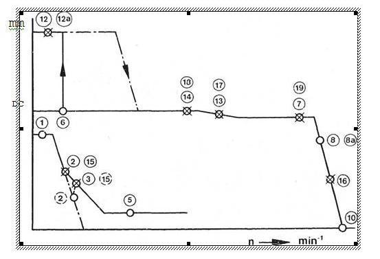

Вот график скоростных характеристик. Точка 2 соотв. 375 об/мин, ход рейки-5,0...5,2 мм; точка 1 соотв.250 об/мин, положение рейки не менее 10,2 мм; точка 3 соотв. 420 об/мин, ход рейки-3,9...4,1 мм; точка 5 соотв. 1000 об/мин, положение рейки-1,45мм. Это характеристика автоматического регулирования холостого хода при изменении нагрузок, уже писалось: фары, гидроусилитель, АКПП в положении D и т.д. Из графика видно, что при изменении нагрузок регулятор должен сам автоматически поддерживать заданную ччастоту вращения.
Было бы неплохо заиметь копию протокола испытаний вашего насоса на стенде. Вот тогда это был бы уже ооччень предметный разговор.
P.S.Верхняя кривая график внешней скоростной характеристики, т.е. при затянутом до упора рычаге управления.
