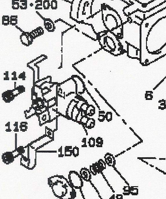

Смотри: узел 109 и есть термоэлемент
densovespase3.jpg [ 219.87 КБ | Просмотров: 2103 ]

К этому узлу не приходят никакие провода. Туда приходят два шланга из системы охлаждения двигателя. Этот узел механически воздействует на обойму роликов, а через нее на кулачковую шайбу насоса и опережает угол впрыска топлива на холодном насосе. После запуска двигателя по мере прогрева охлаждающей жидкости, термоэлемент, нагреваясь от омывающей его жидкости, своим штоком сжимает пружины механизма и угол опережения впрыска топлива возвращается в нормальное положение. Поэтому при установке насоса на двигатель и выставления угла опережения впрыска топлива пружины этого механизма исскуственно сжимают, чтобы избежать погрешности от их воздействия. Там же на этом механизме есть винт регулировки оборотов холостого хода при прогреве холодного двигателя. Им увеличивают подачу топлива на хх холодного двигателя. После прогрева двигателя при исправном термоэлементе этот винт уже не воздействует на рычаг управления насоса.
Вся проблема с тяжелым запуском у тебя сейчас сосредоточилась в отсутствии прогрева свечей. Надо попробовать напрямую от акума подвести ток и прогреть свечи и завести двигатель, после этого понаблюдать за работой мех. холодного хх.
