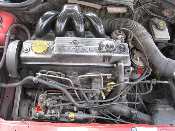

жабы не было и нет))) насос бош,фильтр цельный...600 рублей на заказ(((
на фотке: 1-фильтр
2-насос
про клапан отсечки вообще ничего не знаю..где он находится???

про клапан:находится на насосе!при подаче напряжения на него открываеся доступ топливу в насос,если при работе двигла снять клемку с клапана(убрать напругу) авто заглохнет, при этом стартер будет маслать,лампочки будут сиять и т.п. :lol: , а завести не сможешь даж с буксира!

клапан обозначил,проверь напругу(приходит или нет при вкл зажигании) и чистоту контактов!

Сообщения: 307
Pavel писал(а):
а она здесь видна???или хо тя бы приблтзительное её расположение можешь показать???
дык в кружочке(типа кружочка) на который стрелочка!!! под шланжиками кругляк с гранями под ключ,на нем сверху контакт,на контакт одета клемка!!!
сфотай насос крупным планом покажу точнее и понятней!!!
