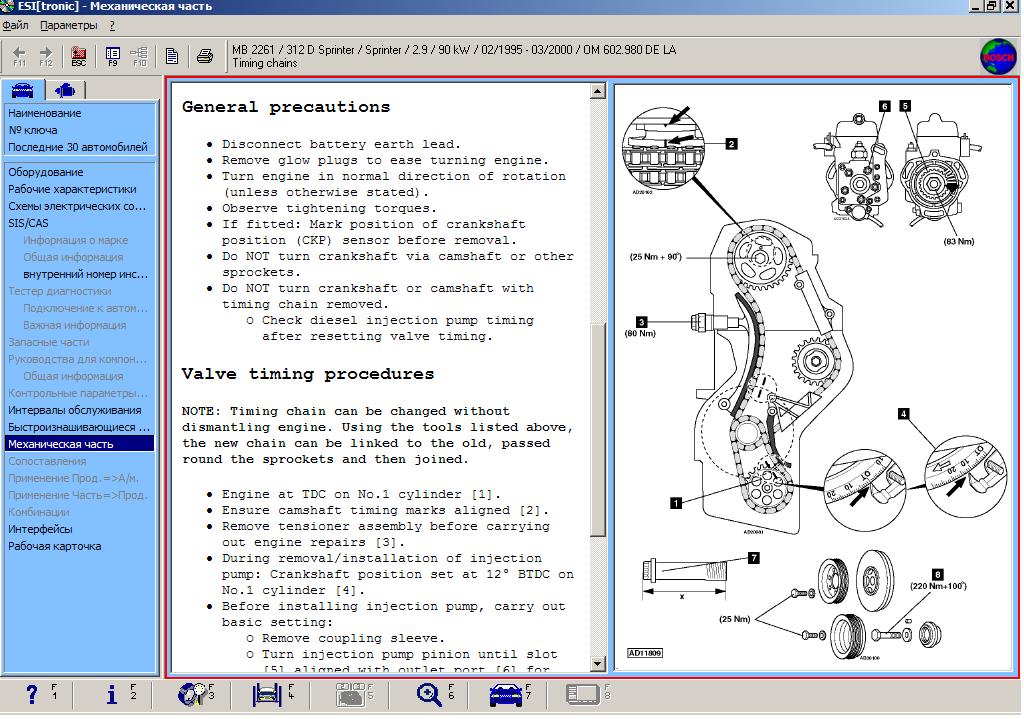

Так всё же может быть подскажите как необходимо заблокировать ТНВД чтобы неизменился угол вспрыска. Сейчас цепь сняли с распредвала - поставили метки на звездочке и цепи распреда и ТНВД. Подскажите на всякий случай какое устройство надо купить для выставления угла, может быть оно стоит дешевле установки на Сервис Центре.
СообщениеДобавлено: Чт окт 25, 2007 22:31
Начальник дизельного отдела
Сообщения: 1985
Откуда: Вильнюс
Там написано, что после снятия цепи со звездочек ничего вращать не рекомендуется.
