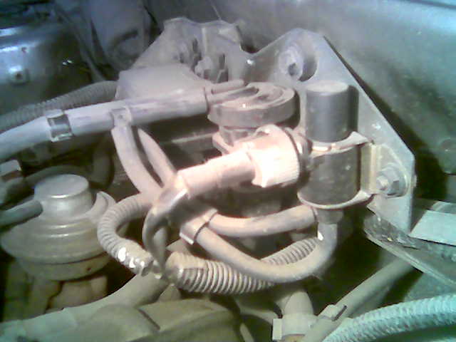

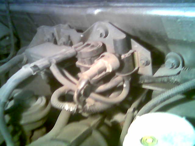

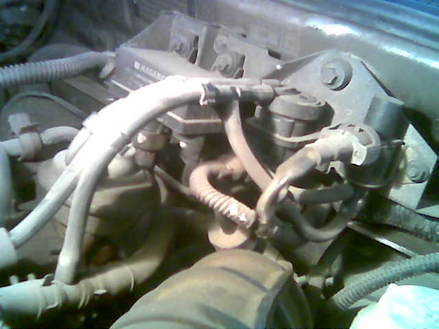

Это снято на каризме, там такой же 1,9 движок.
От вакуумного насоса вкуум поступает и на электроклапан механизма холодного запуска, и на клапан управления EGRом (делится тройником).От электроклапана трубочка идет на мембрану пневмокорректора ТНВД
Комментарий к файлу: Вакуумный пневмокорректор оборотов холостого хода
Фото003.jpg [ 27.73 КБ | Просмотров: 3806 ]
Комментарий к файлу: В левом нижнем углу отвод от главной вакуумной магистрали к клапанам, в средней части вверху тройник разделения к электроклапану механизма холодного запуска и EGR.
Фото002.jpg [ 30.03 КБ | Просмотров: 3806 ]
Комментарий к файлу: Справа электроклапан мех. холодного запуска, дальше клапан EGR
Фото001.jpg [ 28.12 КБ | Просмотров: 3806 ]
Фото000.jpg [ 25.02 КБ | Просмотров: 3806 ]

alex76 писал(а):
И еще вопрос:
Тут обгонял колонну машин на 3 ей передаче педаль практически в пол скорость около 70-80, в колонне ехал знакомый позвонил сказал что из выхлопной черный дым шел (хотя я в зеркало не заметил) это просто от резкого ускорения топливо не успевает сгорать (говенная солярка?) или чего еще порегулировать надо?
Причин черного дыма много. Смотри тему "Диагностика дизелей МБ", а потом, что будет неясно спрашивай.
