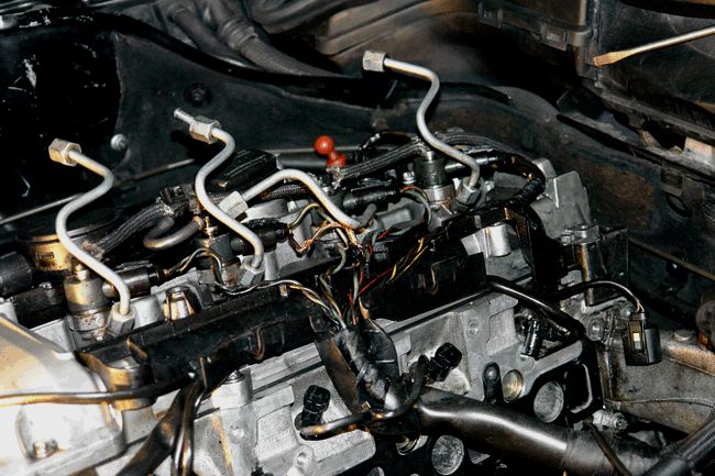

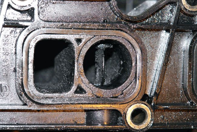

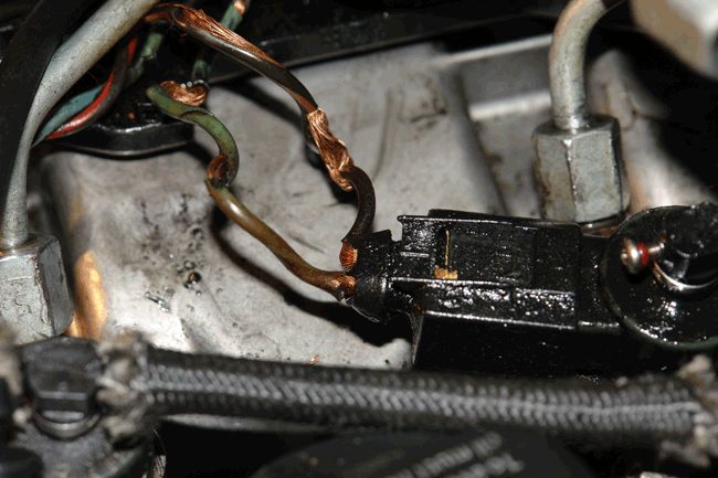

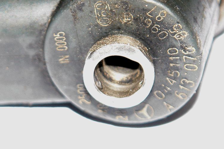

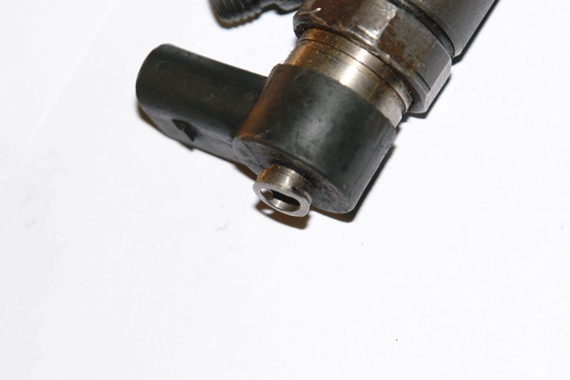

Варвары!
Комментарий к файлу: Забито отверстие подсоединения обратки
mbcdi5.jpg [ 24.58 КБ | Просмотров: 3204 ]
Комментарий к файлу: Вид мотора без рэйла
mbcdi4.jpg [ 70.79 КБ | Просмотров: 3204 ]
Комментарий к файлу: Оголенные провода
mbcdi3.jpg [ 59.28 КБ | Просмотров: 3204 ]
Комментарий к файлу: Закоксованый впускной коллектор

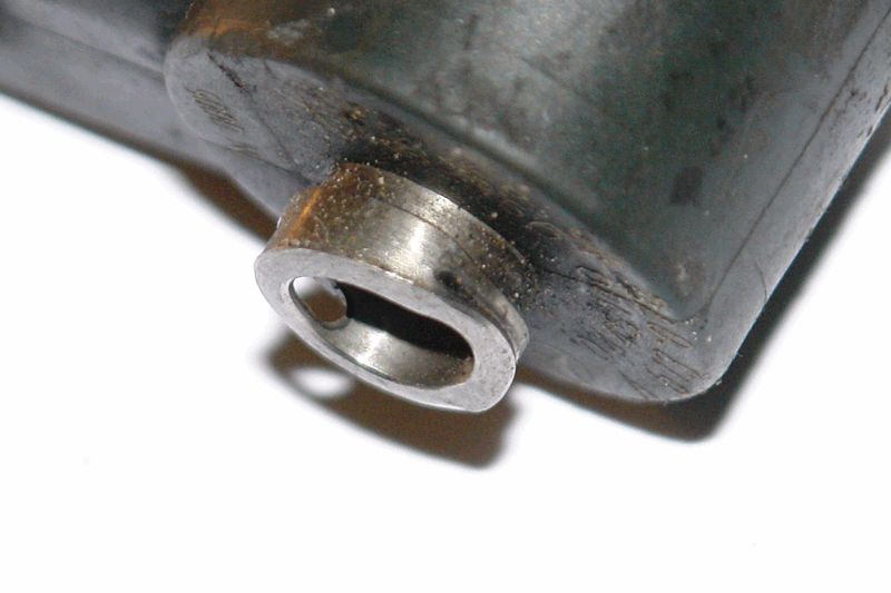

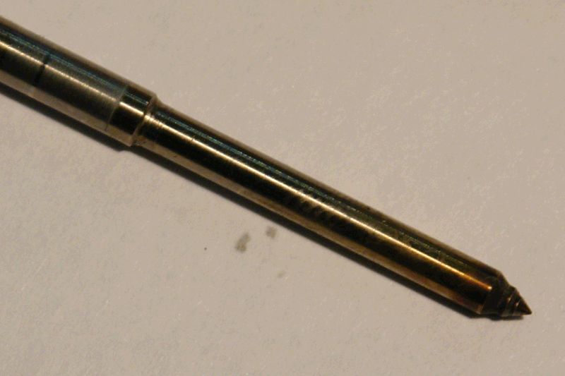

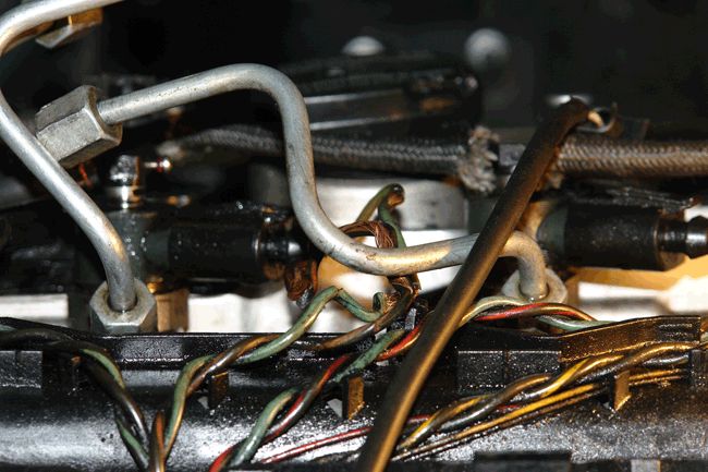

Варвары!
Комментарий к файлу: Электромагнит форсунки 0 445 110 096.
mbcdi8.jpg [ 55.62 КБ | Просмотров: 3203 ]
Комментарий к файлу: Игла распылителя. Перегрета и закоксована.
mbcdi7.jpg [ 35.59 КБ | Просмотров: 3203 ]
Комментарий к файлу: Отверстие обратки крупным планом
mbcdi6.jpg [ 39.83 КБ | Просмотров: 3203 ]
 Заголовок сообщения: Re: Проблемы с CDI
СообщениеДобавлено: Чт фев 01, 2007 11:20
Зарегистрирован: Вс дек 17, 2006 13:44
Сообщения: 126
чайзер писал(а):
Имеем Мерин 220.007 1999г/в. После капремонта машина ходила недели две. Затем выбило на форсунке 2-го цилиндра эл/магнитную часть. После замены всех 4-х форсунок на б/у - не поработал и минуты. Началось - плохой запуск,жуткий дым,раскаленный нейтрализатор,на педали в пол - не более 2000 об/мин. Обратная замена результатов не дала. Пишет о наличии 6-ти неисправностей на табло. Прочитать сканером ЭБУ двигателя никто не может. Что делать???
Может кто сталкивался или есть ссылки???
Заранее благодарен!
.........а как хорошо все начиналось............
мдааааааааааааааааааа. ....я такое как на фотках даже представить не смог бы.......
