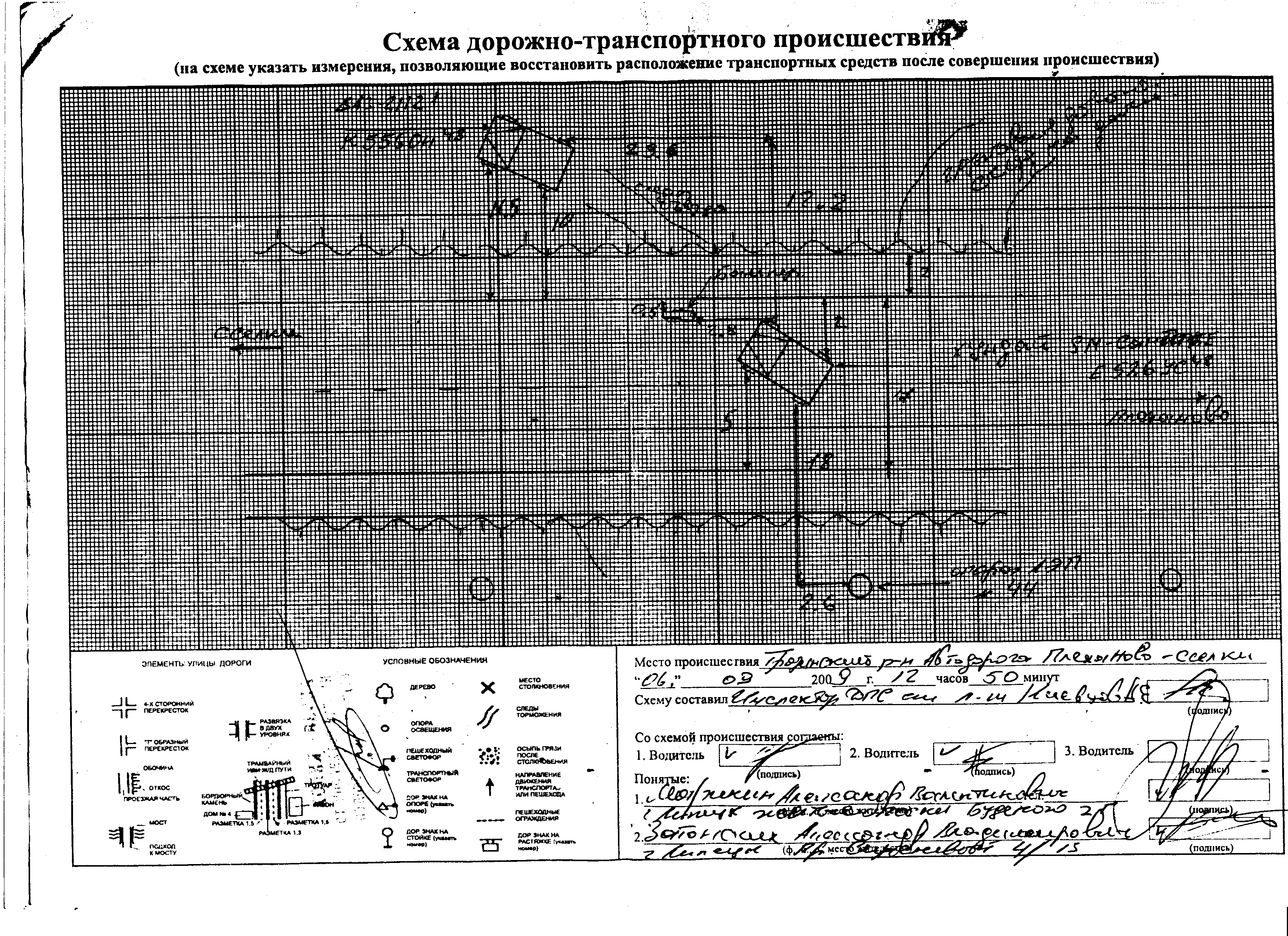

схема дтп, но составлена немного неверно, перенесли они сами почему то съезд с дороги, на который тот водило сворачивал, и угол машины немного изменен отн. проезжей части. К сожалению в горячке упустил эти мелочи.
сканирование0001.gif [ 447.32 КБ | Просмотров: 6605 ]

так попроще смотреть.

СообщениеДобавлено: Ср сен 09, 2009 0:23
т.е. комментировал одно, а написал совсем другое? на схеме видно что он съезжал со встречной полосы, а сворота, куда он собрался поворачивать(по объяснению) нет. Думаю не все так плохо для вас, есть что обжаловать. Тем более есть свидетели
