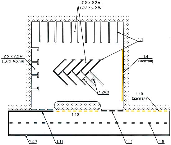

Значит так попробую внести свою лепту.
По поводу письма какогото юриста это бред что 1.1 не имеет никакого отношения к парковке. Разметка на парковке может быть нанесена только по проекту. Который согласовывается в ГИБДД.
Открываем ПДД читаем
1. Горизонтальная разметка (линии, стрелы, надписи и другие обозначения на проезжей части) устанавливает определенные режимы и порядок движения.
1.1 разделяет транспортные потоки противоположных направлений и обозначает границы полос движения в опасных местах нав дорогах, обозначает границы проезжей части, на которые въезд запрещен, обозначает границы стояночных метс транспортных средств. Картинка прилагается!!!
Дальше ГОСТ Р 52289-2004 "ПРАВИЛА ПРИМЕНЕНИЯ ДОРОЖНЫХ ЗНАКОВ, РАЗМЕТКИ, СВЕТОФОРОВ, ДОРОЖНЫХ ОГРАЖДЕНИЙ И НАПРАВЛЯЮЩИХ УСТРОЙСТВ" ( если надо могу выслать в электронном виде) Регламентирует ПУНКТ 6.2.33 Линии 1.1, 1.2.1 и 1.3 пересекать запрещается.
Значит так ваши следующие действия раз никто не признает себя виновным (ВЫ надеюсь не признали себя виновными) Берете ваши фотографии, протокол со схемой ДТП и идете в НЕЗАВИСИМУЮ ЭКСПЕРТИЗУ ДТП платите денюшку за проведение экспертизы. Экспертиза дает заключение о вашей невиновности практически 100%
разметка.jpg [ 63.76 КБ | Просмотров: 3023 ]

С данными документами в суд и взыскиваете всю сумму на ремонт + проведение экспертизы.
