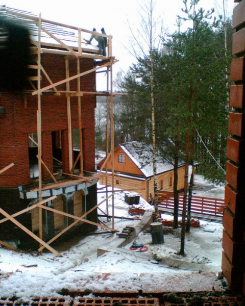

Оффтопну... частенько бывала в Ольшаниках, где строились 2 коттеджа и 2 бани (дай бог каждому хорошему человеку по такой бане) для руководства бывшего застройщика. Строилось это все на склоне озера Чернавское, перепад высот... а фиг его знает, можно было смело подъемник горнолыжный ставить. Склон укреплялся террасками бетонными, ростом метра полтора (всего) и шириной с полметра, извивами такими. Ну если на середине склона бетоносос еще как-то доставал, то на нижние ни съехать, ни подать (не знаю, может, он не мог так свой хобот опустить? или развернуться не мог? (деревья) или просто у прораба бабло выданное закончилось... хз, в общем, в этот раз хобота не было)
Приезжаю зимой, стоит желоб на крестовинах таких, метров 20-30 длинной, вдоль стоят беки с лопатами и двумя вибраторами, бегает прораб, и враскоряку стоит миксер, опой вниз и в щели между барахлом всяким. Водила открывает калитку, и тут выясняется, что раствор-то куда гуще, чем заказывали. Короче, на чуть более пологой части желоба он начинает скапливаться, и желоб оседает (а патамушта одни крестовины - надо было хотя бы поперечины набить...
Мат, вопли, 7 кубов раствора на землю и дальше узбеки эти 7 кубов ведрами по сходням таскали. Хорошо их там много было, плохо что сходни обледеневшие...
Изображение тут примерно видно, как склон вниз идет

aha минус был несильный - градусов 5, бетон с присадками, а уж сколько пропановых печек и баллонов я им перетаскала... вообще-то монолитят до -15, если есть прогрев и укрытие. Прогрев там основной был электро, и в труднодоступных местах и на всякий случай газовый.
Кроме того, терраски не фундамент - когда я там первый раз появилась, фундаменты уже были. И бани были в 90% готовности.
вниз.jpg [ 170.18 КБ | Просмотров: 4239 ]
