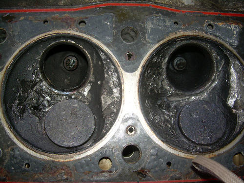

У меня поршень встретился с клапанами и натворили они там оч много дел, настолько много, что выгоднее поменять двигатель, чем ремонтировать его. У меня есть возможность достать 2.3 литра взамен двойки. Мот кто пробовал, подскажите, будут ли проблеммы с установкой, помимо замены "мозгов", и последующей эксплуатацией?

Дело в том, что поршень не просто встретился с клапанами, клапан оторвался и поломал всё до чего добрался, побил голову, зеркало цииндра, пробил поршень, вывалился в поддон, и так с 2 цилиндрами, Ремонтировать слишком хлопотно, можно конечно напаять и отшлифовать головку, заменить поршневую, коленвал. Но смысл? Со старого, в порядке остались тока распредвал, коромысла, 4 выпускных клапана, 1 впускной, цепь (хотя она ещё под вопросом), поддон и всё навесное.
Комментарий к файлу: это тока голова, на блок вообще страшно смотреть.

Да мне собственно интресно тока то, будут ли проблеммы с установкой ДВС другого литража, и только. Старый двигатель "ф топку" с него уже ничего не выжмешь. Тем более 2.3 литра стоит 300$, и ради этого мучаться со старым?

По поводу 2,3. Ставь и не думай. Переделки там по-миниммуму. Думаю, ты знаешь, мерс - это конструктор. 124-й и 201-й максимально унифицированы. Движки у нас даже не капиталят, просто ставят другой и всё (смею предположить, что у вас также).
Движок, (эт который 100 кВт, 136л.с., да?) я пользовал (был 123-й, 230Е, 5МКПП). Отличный двигатель, тяговитый, довольно резвый. Таскал мой 123-й как тузик грелку. 190км/ч набирал тока так. 300 баксов за 102-й мотор - копейки даже для наших цен. Кстати, у нас полно 190-х с движками 2,3.
Так что ставь и почувствуй разницу. Какой двигатель стоял у тебя? У меня стоит М102.924, 77 кВт/105л.с. В принципе хватает, но машина не гоночная, да и с автоматом... А вот с 2,3 было бы веселее.

Стоял то у меня 2.0 115л.с., мне его и так выше крыши хватало. тока пришла беда и сейчас я в раздумьях, ещё до выходных есть время на выбор. а за ваходные надо будет поставить что-нибудь. И наверное я буду ставить как и прежде 2.0, так и проблем с кормёжкой меньше и мозги новые не надо искать. Да и всё равно машинку на продажу после ремонта. Она у меня третья, но самая не счасливая, мало того, что прошлый хозяин вместо первой банки глушителя вварил кусок водопроводной трубы, а кислородый датчик выкинул нахрен (бывают и такие люди), а потом ещё жаловался на расход бензина, так ещё этот му...к додумался проточить передние тормозные колодки до 4 мм. В результате у меня по одному диску пошла трещина, диск по ней выгнулся и сорвал мне обе колодки, тормозной поршень выдавило, и ... я чудом никого не убил. Так что мерсы, хоть и самая лучшая и выносливая марка, но многое зависит от прошлого владельца.

Можно менять. Больших проблемм не будет, если к двигателю будут и мозги. А, вот с ходовой и выхлопной системой - это проблемма, хоть и решаемая.

Диски я поменял сразу же, в ту трубу, которая служит теперь резонатором, я всверлил лямбда-зонд, ДВС купил двойку, и уже воткнул, тока совсем не тянет, и за машиной такой запах бензина стоит... По мойму зажигание, хоятя крутили, самое лучшее как работает. А вот дыма совсем нету, движка пришла из Англии пару недель назад, 1992 года, и пробег не большой, буду надятся, что будет ходить долго.

Я чесно говоря не знаю их маркировку, двигатель 92 года, проехал 150 тыс, уже двухрядная цепь. Со старого я вставил тока датчики температуры, а то на новых фишки уже другие, и клапанную крышку, выход газов толще немного, чем на старой, патрубок не налазил.
