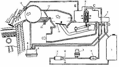

Так, ну схему джетроника я тебе дам, но вот куда втыкать... Честно говоря не знаю. Попробуй посмотреть наличие свободных штуцеров в районе нахождения этой трубки. На ней резиновый переходничок, значит возможно соединение с другой трубкой. Поищи другую "никуда не подключенную" трубку. Посмотри штуцеры снизу распределителя топлива. На коллекторе. Она у тебя, как я вижу положена в жгут, значит находится недалеко от места, куда ей положено втыкаться. Я всегда все трубки вакуумные когда разбираю, то стараюсь запомнить, что куда... Если не получилось, тогда методом Научного Тыка.
Комментарий к файлу: K-Jetronik
12-1.gif [ 9.17 КБ | Просмотров: 3649 ]

куда идёт трубочка искал и других свободных трубочек не нашел и куда её надеть тоже не видел, а то что это именно из за неё - это точно. когда она была на месте - у меня сломалась одна трубочка на регуляторе холостого хода - были теже самые "булькающие" звуки при заводе двигателя и тотже самый результат - движок не заводился...
Aleksandr1983 спасибо за схему - а расшифровку кде что по номерам не даш? )) ато я далёк от этого, распечатаю и пойду искать...
СообщениеДобавлено: Сб ноя 17, 2007 15:34
Сообщения: 2191
схемка весьма обобщенная , не учитывает особенности 201 например диск измерителя расхода воздуха и вообще весь этот кусок на 201 как бы вверх ногами, а вообще к-джетроник это как гондурас не чеши и болеть небудет. и он как АКМ любит чистоту и смазку.
