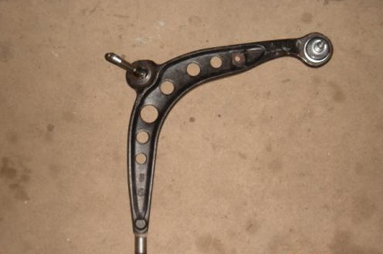

СообщениеДобавлено: Вс апр 05, 2009 18:15
Так,вчера тряхнул переднюю подвеску(стала греметь).
Диагностика показала: под замену шаровые рычагов,рулевые тяги с наконечниками.
Буду менять рычаги всборе.На рычаге 2 шаровые и задний сайлент.Сайленты живые.

В субботу заменил переднюю подвеску.Теперь-сказка :smile70:
Рулёжка новой Е36!

Выкладываю.Пыльник шаровой получил трещину и набрал воды.
[youtube]http://www.youtube.com/watch?v=UvQRtKc1gRg&feature=channel_page[/youtube]
