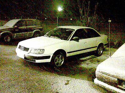

вчера внезапно у нас выпал снег, и это 30 апреля было... зима нах! :D Сбился со счету пробега с момента покупки машины, знаю, что сейчас надо масло менять и пустой почти бак :cry: и наклёвываются первые вложения в подвеску... чеТ шумной стала немного она на кочках :roll:

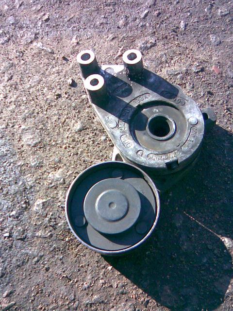

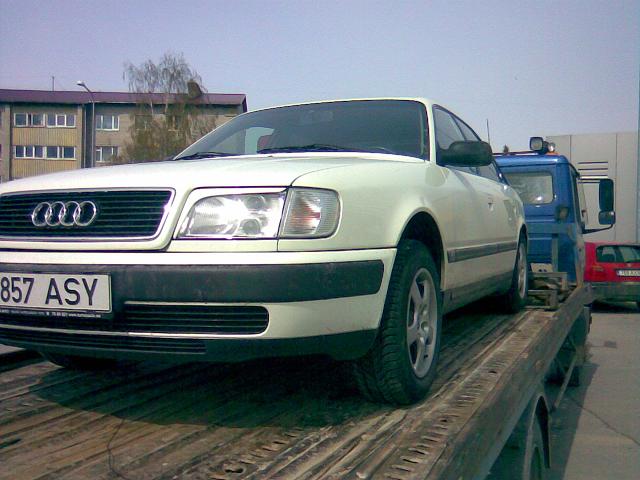

Первый ремонт моего альбатроса... порвало ремень вспомогательный тот что приводит гену, усилитель и т.д... причина обрыва износ механизма натяжения ремня на генераторе, не сам ролик, а пружина, вообшем он наискосок стал. Цена вопроса детали около 5000 рублей (новая) плюс ремень и эвакуатор 50км:( Историю расскажу позже, напьюсь вначале...

Ну вообщем дело было ночью, уже собирался домой, пока выезжал из города на трассу смотрю лампочка зарядки загорелась, только хотел на обочину съехать смотрю, а руль то дубовый! сразу успокоился - ремень :)перед трассой страхово стало, только на бензоколонку свернул и тут бац! приехали! время час ночи, трасса пустая, вообше никого, попытался выташить ремень и на аккуме до дому - не вышло! Лохмотья заклинило там между механизмами, да и дубово было, в итоге до дому добрался на питерском автобусе ближе к утру, машину кинул там на месте;) всю ночь сидели на заправке кофе пили, светские беседы вели :) на следующий день плюнул на всю и евакуатором привезли машину, на утро думал приеду,а там стекла побиты и прочее... повезло!))) Обзвонил все разборки, везде на дизеля эта хренатеь продана! пользуется популярностью у 2.5 TDI, Новая придет во вторник, а покамесь подвесочку будем смотреть и заправлять и тратить деньги на BMW 110kw :(

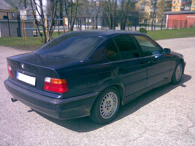

Bmw 320 110kw 94a Непривычно очень на бензинке ;) и особенно меня испугал расход этой брички:( чуток притопишь и расход за 15 литров... на рауди я ездил как хотел, тянула так же! но расход в половину меньше... зато тихо работает;) приятно по рулить по городу!:P
