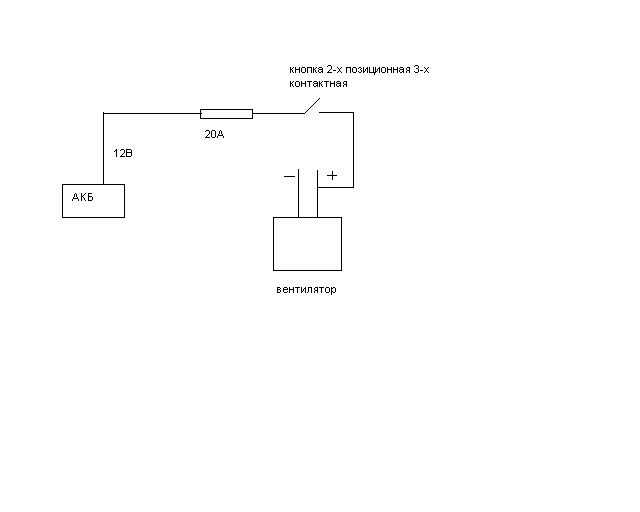

Вобщем суть в чем: по совету вашему и не только решил сделать себе напрямую включения вентилятора охлаждения радиатора, т.к. датчик включается поздновато или не включается ... короче решил - так надежнее. Сразу скажу с электрикой у меня как-то с детства не сложилось :-))) но я упертый человек...
Задача 1: Сделал по такой схемке см. рис1. работает, единственное, что на кнопке 3 контакта на первый поцепил "+" на второй провод к "+ " вентилятора, который подключается параллельно штатному проводу непосредственно перед разьемом вентилятора. 3-й контакт думал подключить "-", но как выяснилось все равно работает как без минуса так и з ним. Т.к. второй провод к вентилятору (непосредственно перед ним) ведь "-". Где что не правильно сделал? зачем третий контакт на кнопке? В кнопке есть лампочка, которую мне никак не удалось заставить светиться вместе с включением вентилятора, да и не очень то и надо - у меня есть индикатор на приборке включения вентилятора

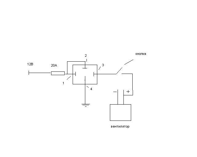

Задача 2: При покупке кнопки на базарчике чувак мне сказал, что кнопки на долго не хватит - нужно реле! И мол без него никак! Впарил мне успешно реле и по моей просьбе наваял схемку (см. рис.2) Но че-то с реле у меня не сложилось. Согласно схемке с 12В через предохранитель провод подал на провода 1 и 2 с реле скрученные вместе, провод с контакта 4 подал на землю, он же "минус" с 3-го контакта реле провод бросил на кнопку, а с кноки на вентилятор по 1-й схемке. Но он не включается, реле клацает лампочка кнопки даже зажигается, но вентилятор молчит, пробовал на третий контакт кнопки дать землю - та же фигня. Где ошибка?
Просьба двойки не ставить, а по отцовски разьяснить мне в чем прикол :-))))

Нипраильна сделал...
Кнопку, которая есть УБРАТЬ. Напрямую.
В разрыв цепи между ногами 1 и 2 реле поставить контакт с датчика включения вентилятора....
И буит щастье... :D :D :D
ПыСы: По рис.2 .... Те посредством термоконтакта буит УПРАВЛЯТЬСЯ РЕЛЕ, а ЧЕРЕЗ него идти сила на вентиль...

Сорри...
Праматрел...
Просто я у себя выкинул штатную схему с сделал как на рис2, ток с моими уточнениями. Этим ты разгружаешь термоконтакт...
А зачем в параллель? Смысл?

Кнопку ваще не туда поставил, сгорит она у тебя, да и смысл в реле то какой:???
Реле имеет четыре ножки, принцип такой, что на одну силовую ножку подается ток и этот ток проходит через реле, при подаче напряжения на обмотки реле.
Т.е. тебе надо пустить силовые провода, а кнопкой подавать или наоборот убирать либо "+", либо "-" с обмотки реле.
Примерно так:
| "+" на обмотку реле
Х3
силовой провод(вход) силовой провод(выход)
--------------------------- Х1 Х2 -------------------------------------
Х4
| "-" на обмотку реле
Х1, Х2 - силовые контакты реле, через гних пойдет твой провод на вентилятор, причем как хочешь +, или - не важно.
Х3, Х4 - ножки обмотки реле, при подачи напряжения на которые замыкаются силовые контакты у реле и ток проходит по силовому проводу. Причем нет необходимости подавать + и - одновременно, можно что то сделать постоянно, а второй контакт уже разомкнуть кнопкой.
Думаю все теперь понятно станет. Удачи.

А еси вентиль хочешь вручную включать, ваще проблем никаких... Запараллель кнопку с термоконтактом и все...

теперь собсвенно по работе:
Я тоже брал такую же кнопку. Но я сначала прозвонил её тестером (надписей возле контактов не было), чего и тебе советую сделать.
Найди контакт, который при разомкнутой кнопке не соединён ни с одним из двух оставшихся - к нему подсоедини +12В.
Из двух оставшихся один (который включает лампочку на кнопке, проверь любой лампочкой) надо подсоеденить к масе, другой - к + вентилятора.

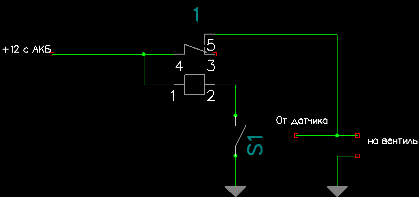

Кнопарь сгорит нафик. Надо силовой искать, а они больших размеров. Николай истину глаголет.
Те надо сделать именно так

Разьяснили плиз по контактам реле и подключению твоей схемы - что куда?
