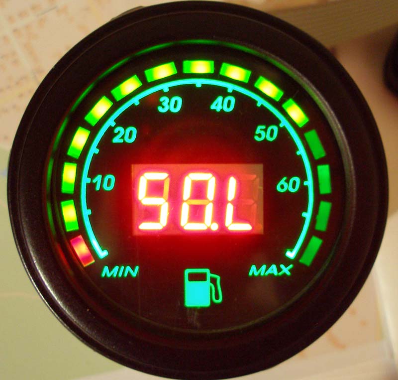

Внешний вид. Дневное освещение. Устройство включено.

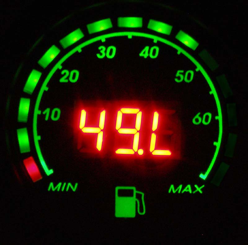

Фото без внешнего освещения

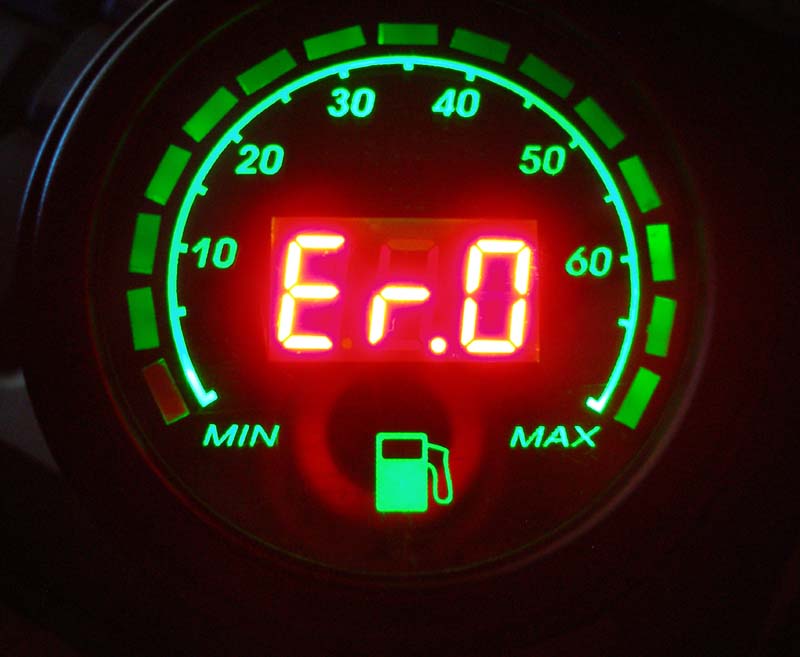

Индикация аварийного состояния/неисправности

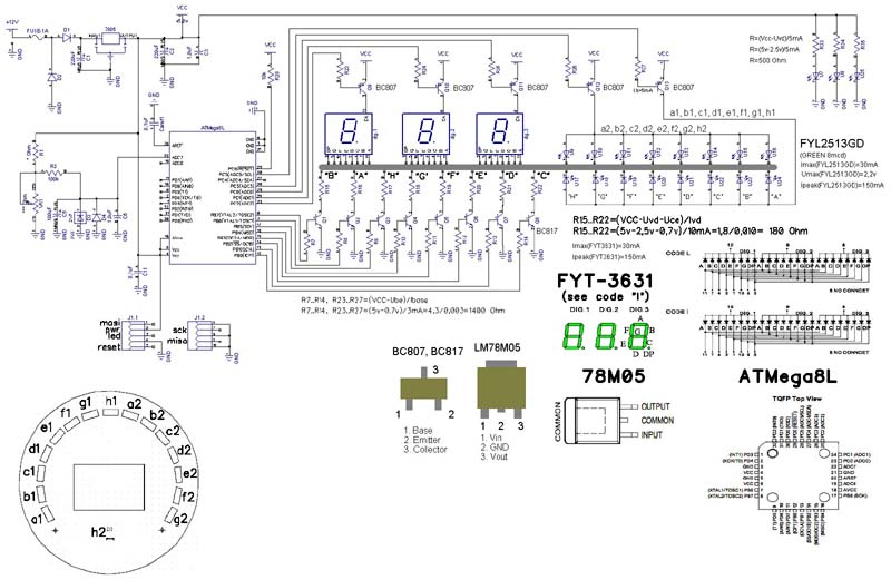

Схема устройства. Извините за качество - файл большего разрешения присоединить не могу!
