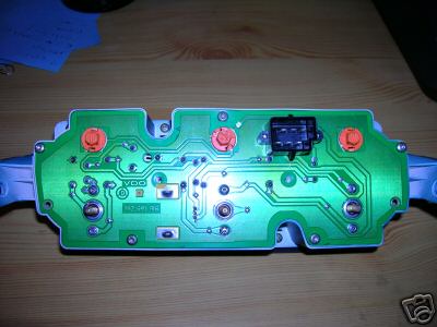

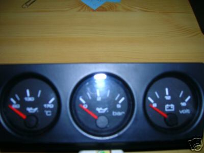

вот такая вещь есть - от ауди кабрио...подходит мне в нишу на консоли....датчиков нет...вопрос - какие датчики нужны и куда их ставить?

на давления масла нужно свой датчик ставить, так как на блоке только лягушка стоит "есть давление-нету давления", просто вставить тройничок. Потом я вижу температуру масла, хмм, с водяным охлаждением оно не нужно :wink: а вольтметр паралельно подсоединить к аккумулятору :wink:
механический указатель давления я бы тоже себе поставил :wink: руки пока не доходят

а насчет температуы масла - видел маслощуп с датчиком встроеным....
температуру масла меряют в двигателях с воздушным охлаждением :wink: с водяным что масло что вода будут иметь примерно одинаковые температуры :D

нао в воду тогда термистор :wink: :lol: :lol: :!: дешево и сердито - неприкольно если один указатель мертвым лежать будит
хмм, запаралель его тогда на температурный датчик :wink:
а я такую панельку видел не раз на обычных бочках, а вовсе не на кабрио, внизу торпеды стоит у рычага КПП,
или тут чего-то особое?

нет наверно...но выдрана она из кабро образца 1992 :wink: :lol: ...наверняка и в бочках бывает и в сигарах
