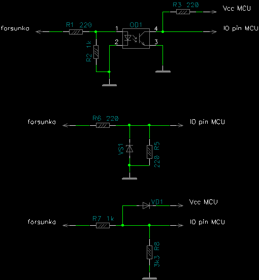

Ежели кому не лень, киньте ссылку или схему как подключить форсунку к ноге МК, а то пока я притащу осциллограф в гараж...

Подключаешь классически – без осцилла можно. Вот различные варианты. C номиналами поаккуратней, ибо оптрон вносит задержку, которую надо учитывать, а подтяжки большие (например встроенные в мегу) довольно велики и валят фронты.
Комментарий к файлу: варианты
fors.GIF [ 5.28 КБ | Просмотров: 3235 ]

Премного благодарен.
Как руки дойдут - отчитаюсь
