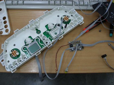

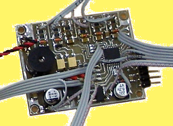

Фото платы контроллера
VAZ-mcu.jpg [ 88.52 КБ | Просмотров: 34611 ]

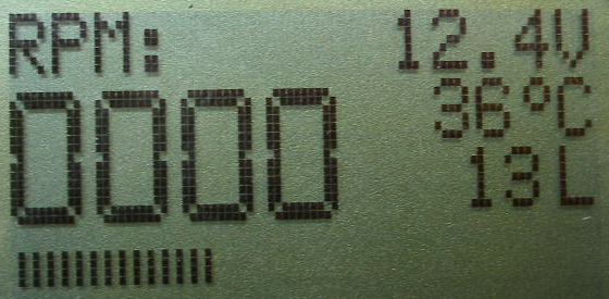

фото монитора где? желательно в рабочем режиме
стоимость девайса, сроки поставок?
а корректировка объема бака есть? у меня бак 55 литров

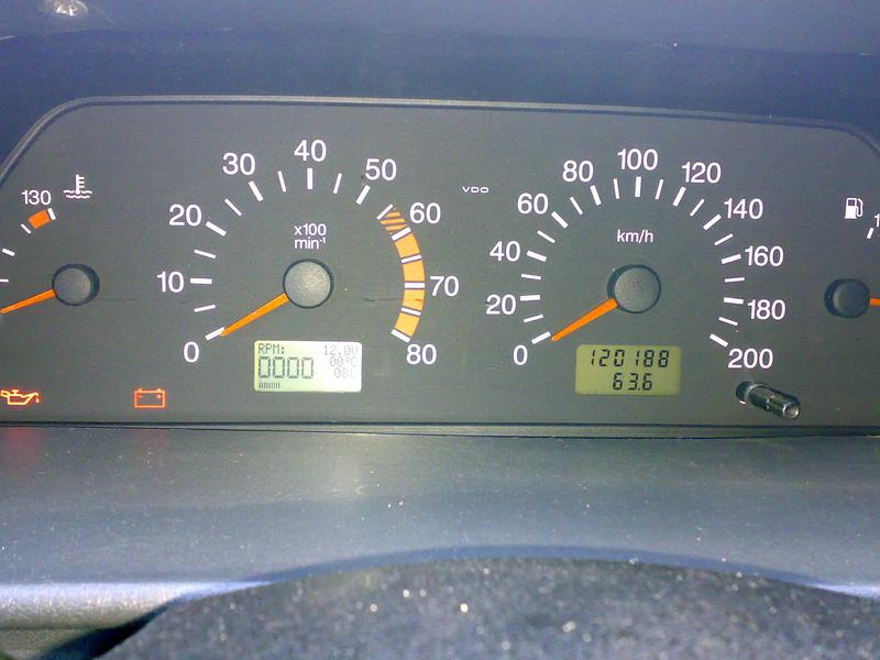

Фото дисплея в штатном режиме.
P2010689.JPG [ 151.19 КБ | Просмотров: 34610 ]

спс а фото как он полностью в интерьере видится? да и хотелось бы фото все в сборе моник + контроллер соединеный

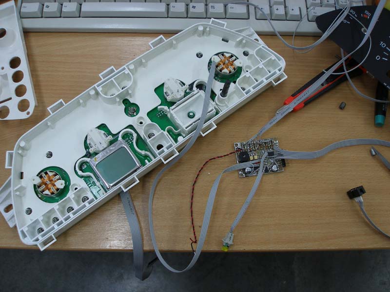

Фото устройства "на столе".
- емкость бака корректируется в прошивке (в меню пока нет);
- максимальные отображаемые обороты 9950 об/мин. Возможности задания критических оборотов в текущей прошивки нет;
- открытый монтаж. С дисплеем и кнопками (есть 4 кнопки управления) соединён гибким шлейфом.
- Стоимость?... а сколько не жалко :oops: ?
PS. Побольше фото постараюсь выложить на днях.
PC200684small.jpg [ 84.52 КБ | Просмотров: 34606 ]

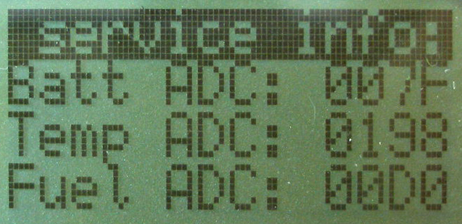

Переделывать? :???: Скорее всего ничего переделывать (в плане железа) не придется. Но даже если и да - то это подбор 2-х резисторов (на датчик топлива и температуры).
Калибровать для форда скорее всего понадобиться. Но сделать это ОЧЕНЬ ПРОСТО, имея прямые руки и программатор для AVR. Реальные сигналы с датчиков можно просмотреть в сервисном режиме. Далее Вы просто заносите свои новые значения в EEPROM контроллера.

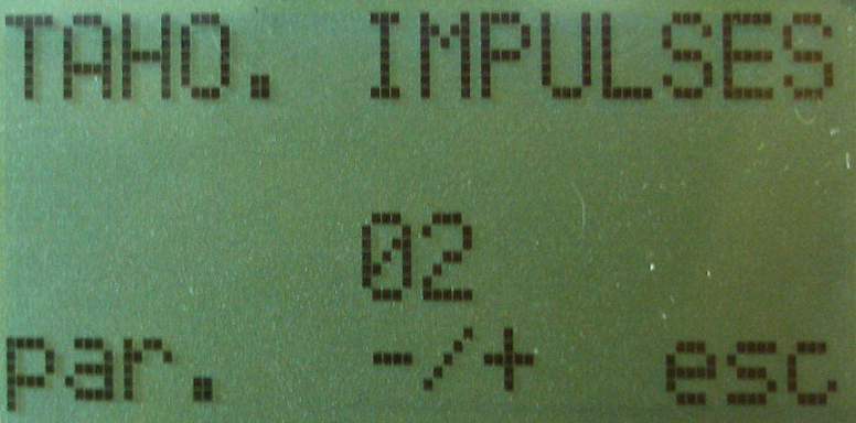

Теперь по оборотам двигателя: в меню настроек присутствует параметр "количество импульсов на 1 оборот коленчатого вала". То есть обороты можно измерять для любого двигателя. Настройку для датчика скорости в меню не выводил, но это не сложно доработать. Текущая прошивка работает правильно с 12-и импульсными датчиками (12импульсов/1 метр пути).

Комментарий к файлу: Меню настроек: параметр "количество импульсов на 1 оборот коленвала"
P1290700.JPG [ 245.37 КБ | Просмотров: 34597 ]
Комментарий к файлу: Сервисный режим: реальные сигналы датчиков.
P1290695.JPG [ 211.46 КБ | Просмотров: 34597 ]

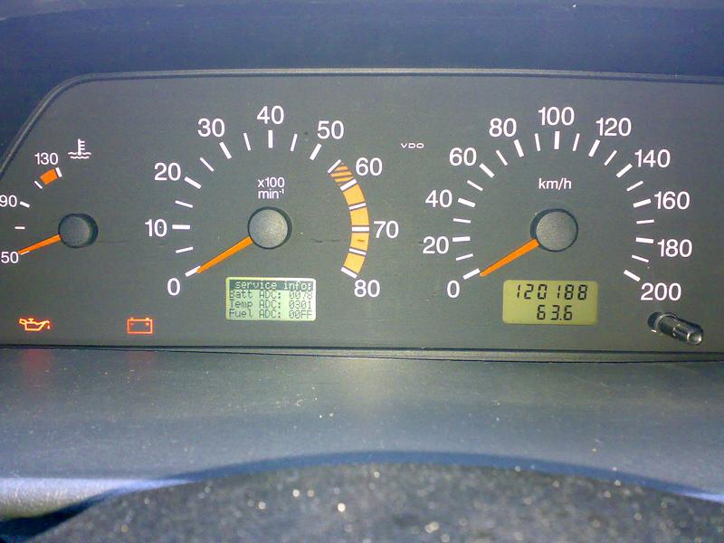

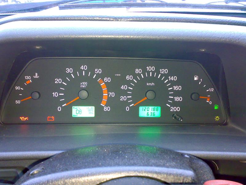

Фото установленного в автомобиль устройства
Комментарий к файлу: Фото в рабочем режиме
120320132024.JPG [ 55.47 КБ | Просмотров: 34581 ]
