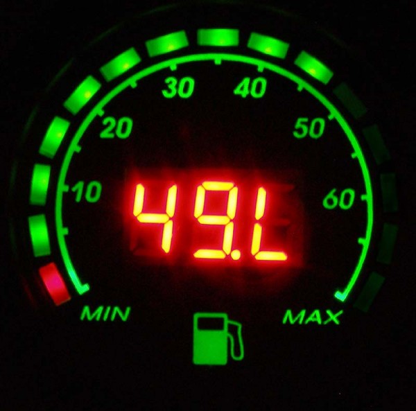

Внешний вид. Фото 1

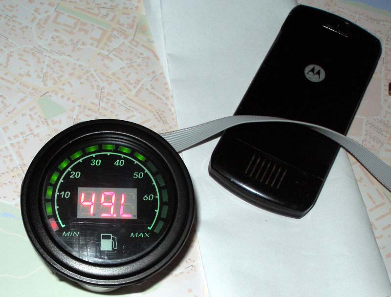

Внешний вид. Дневное освещение. Устройство включено.

Еще фото. Слабое внешнее освещение.

Фото без внешнего освещения

Красота какая. Хэндс мэйд? полностью?

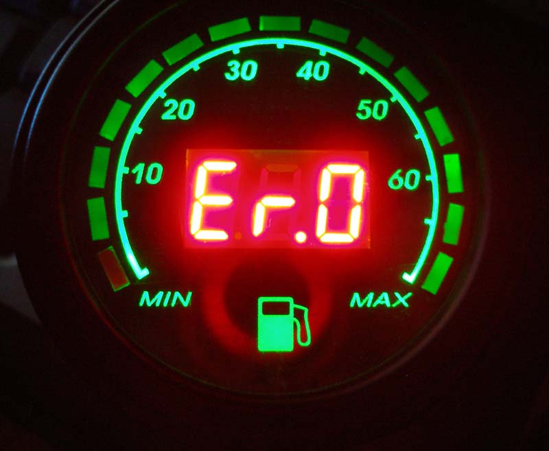

Индикация аварийного состояния/неисправности

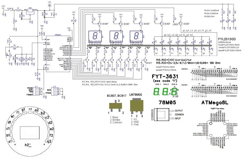

Схема устройства. Извините за качество - файл большего разрешения присоединить не могу!

СообщениеДобавлено: Вс ноя 07, 2010 2:38
молодец, получилось качественно,
насчет присоединения большего файла - обратись к rippak, плз
Полностью, не считая корпуса. Корпус был использован от нерабочего указателя.
