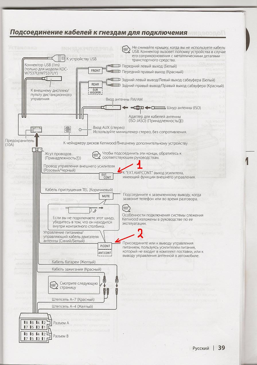

посмотрел инструкцию магнитолы и опять запара:
выкладываю скан инструкции, там отметил два провода, к какому из них подключать то???

я так понимаю что ко второму или я не прав?????
именно ко второму...
первый для усилка....
