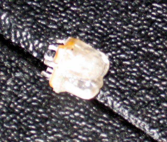

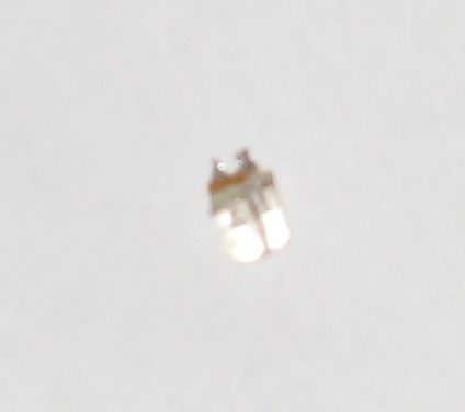

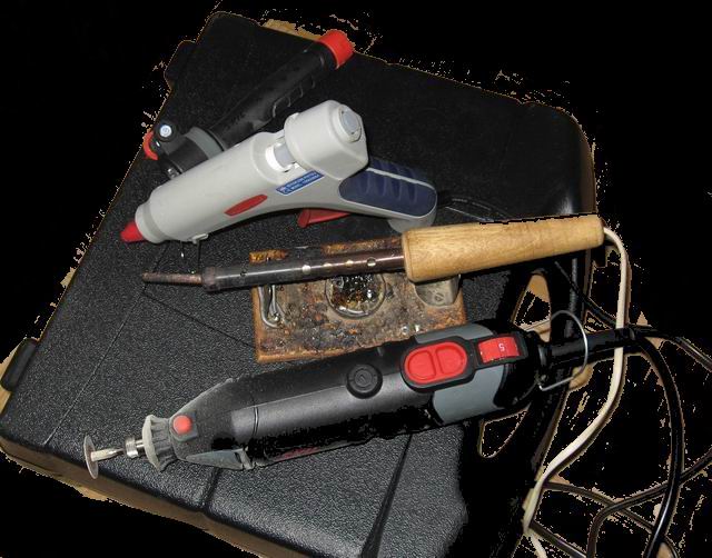

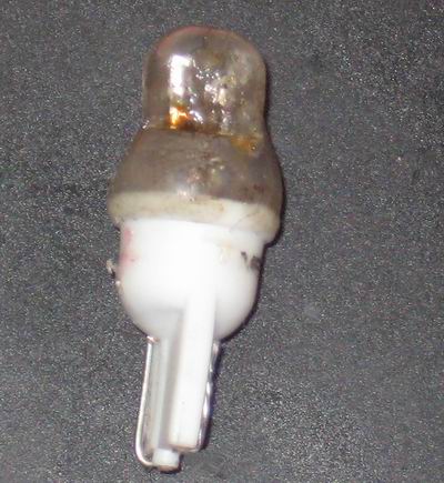

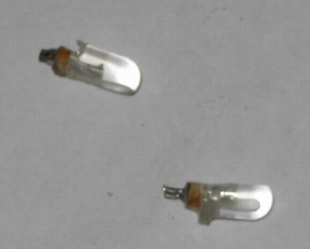

отфоткал,как я делал себе светодиодные габаритки,светят они почти как ближний.в качестве донора взял китайскую лампочку,12 светодиодов-80 руб.
1.jpg [ 70.6 КБ | Просмотров: 5553 ]
Комментарий к файлу: разборка донора на части
2.jpg [ 26.15 КБ | Просмотров: 5560 ]

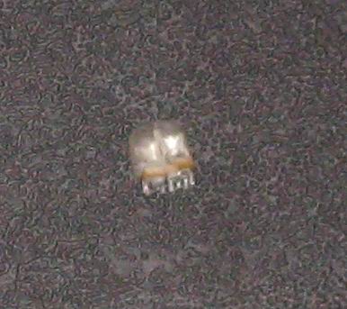

Комментарий к файлу: сначала сточил один светодиод
3.jpg [ 11.42 КБ | Просмотров: 5560 ]
Комментарий к файлу: потом другой

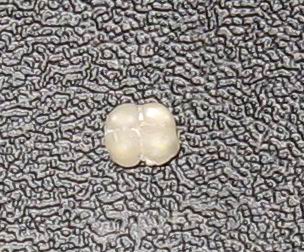

4.jpg [ 26.07 КБ | Просмотров: 5560 ]

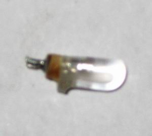

Комментарий к файлу: склеил их вместе
5.jpg [ 9.64 КБ | Просмотров: 5560 ]

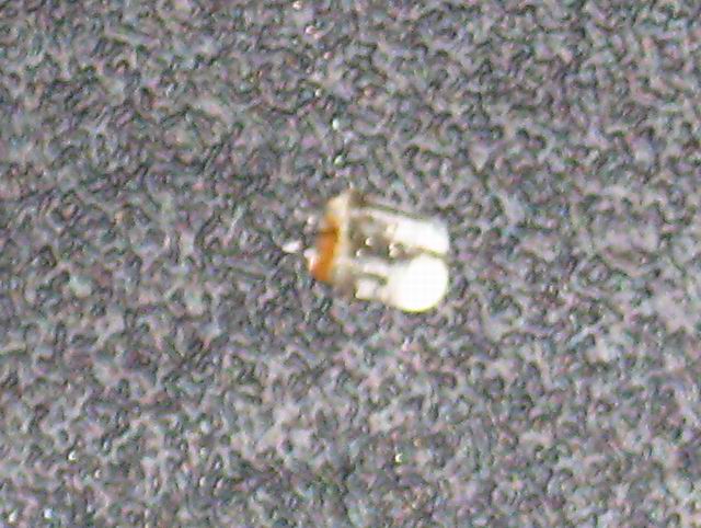

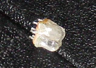

продолжение
Комментарий к файлу: пара
6.jpg [ 76.48 КБ | Просмотров: 5559 ]
Комментарий к файлу: две пары склеил
8.jpg [ 93.66 КБ | Просмотров: 5559 ]
Комментарий к файлу: склееное
9.jpg [ 32 КБ | Просмотров: 5559 ]
Комментарий к файлу: немножко обточил
10.jpg [ 43.58 КБ | Просмотров: 5559 ]
Комментарий к файлу: и полирнул
11.jpg [ 35.52 КБ | Просмотров: 5559 ]
СообщениеДобавлено: Вс дек 30, 2007 17:02
Маниак
Сообщения: 4368
Откуда: питер
результат налицо,дальше делать лень,потом припаяю сопротивлюшки и цоколь.

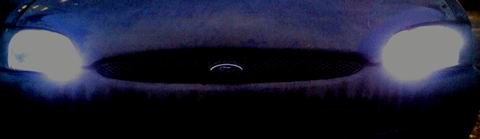

СообщениеДобавлено: Ср янв 16, 2008 2:56
Маниак
Сообщения: 4368
Откуда: питер

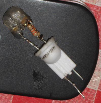

продолжение
111.jpg [ 35.08 КБ | Просмотров: 5465 ]
Комментарий к файлу: готово
222.jpg [ 44.79 КБ | Просмотров: 5465 ]
