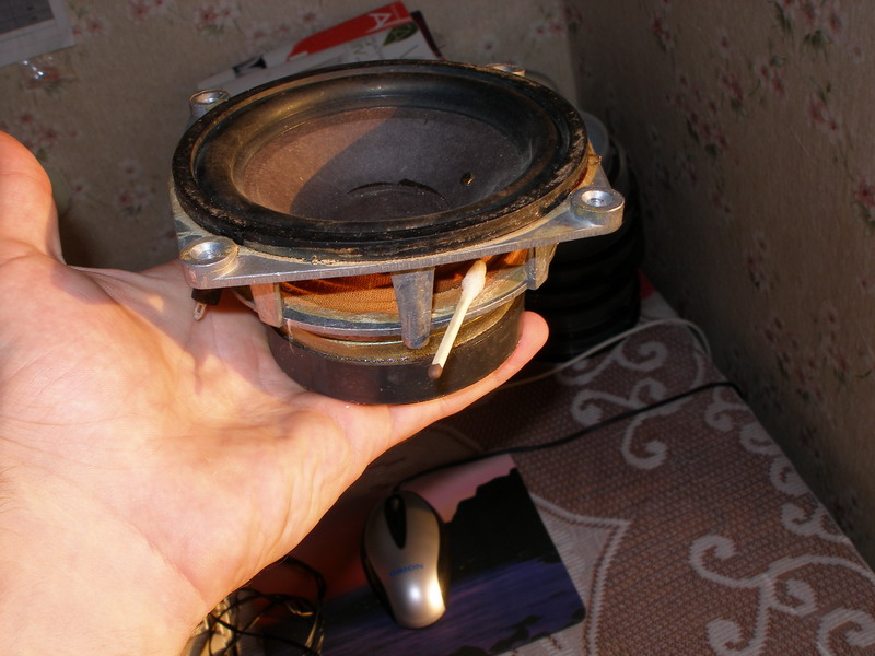

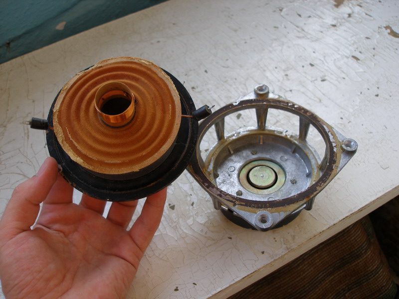

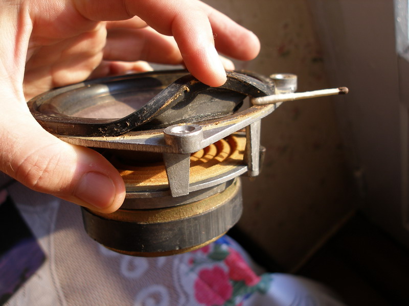

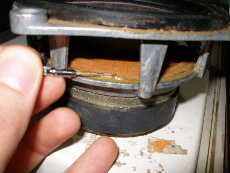

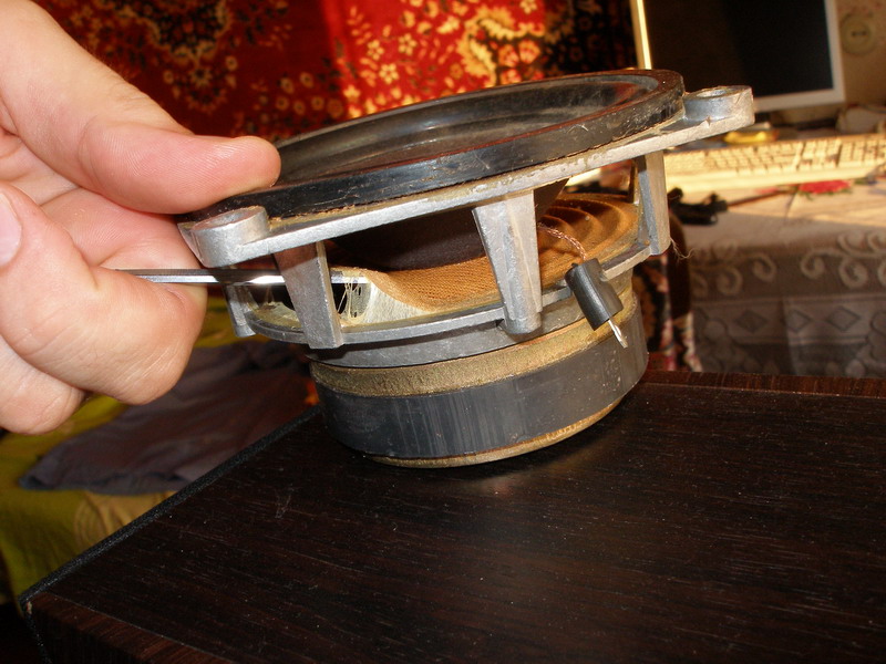

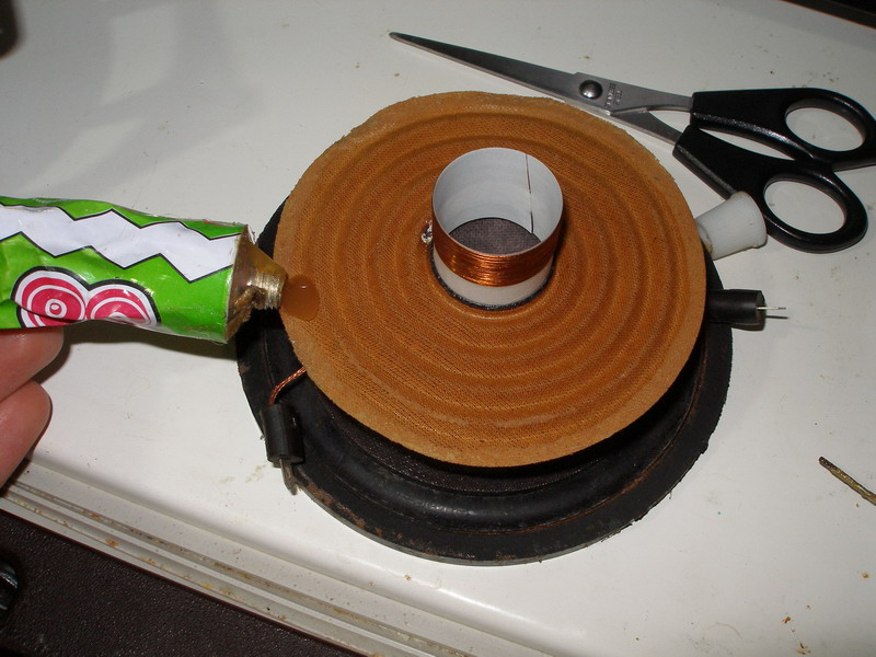

Решил поделиться опытом восстановления динамических головок на примере советской 25ГДН-1. Имеем 2 нерабочих динамика, оба не звонятся (обрыв катушки). Итак, разбираем:
Комментарий к файлу: смачиваем в местах склеивания шайбу и резиновый подвес с диффузородержателем ацетоном (я смачивал жидкостью для снятия лака с ногтей)
смачиваем шайбу.JPG [ 121.78 КБ | Просмотров: 10039 ]
Комментарий к файлу: осторожно отделяем диффузор от держателя, продолжая смачивать место склейки
отклеиваем диффузор.JPG [ 109.08 КБ | Просмотров: 10039 ]
Комментарий к файлу: с помощью не острого предмета отделяем центрирующую шайбу
отклеиваем шайбу.JPG [ 145 КБ | Просмотров: 10039 ]
Комментарий к файлу: отделяем диффузор от держателя
разбираем динамик.JPG [ 126.77 КБ | Просмотров: 10039 ]

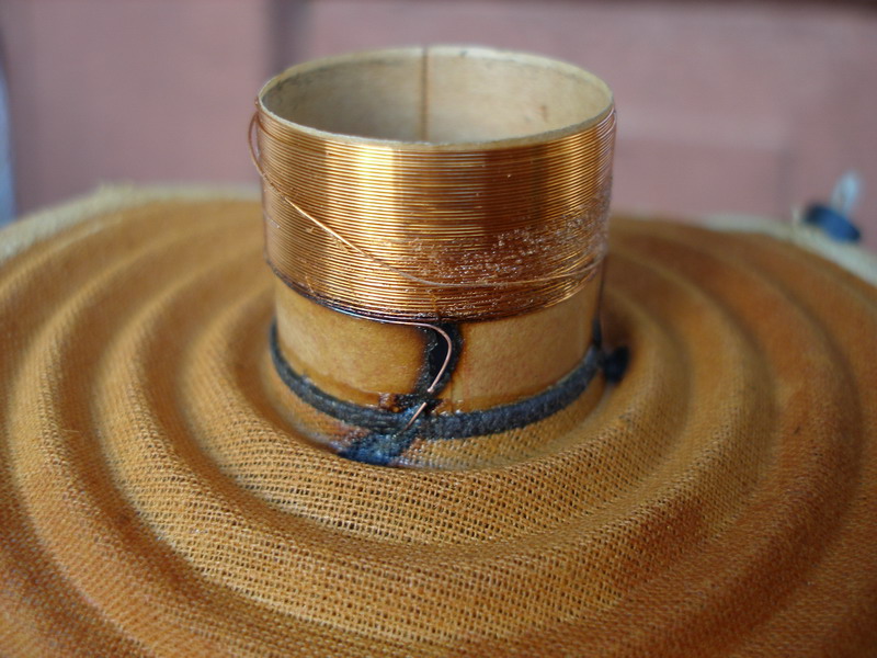

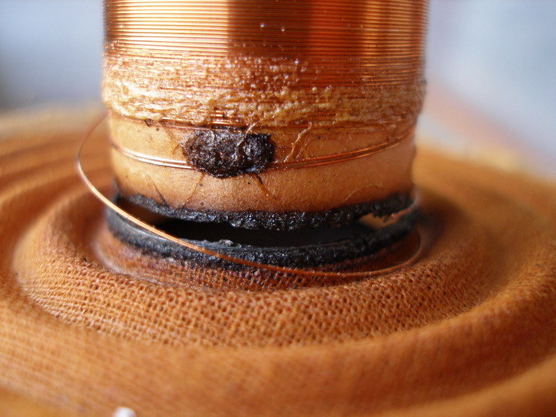

Так же разбираем второй. Смотрим ближе на неисправность 1-го:
Комментарий к файлу: м-да-а-а-а-а! Сколько же Ватт на него подали?
неисправност.JPG [ 139.41 КБ | Просмотров: 10038 ]
Комментарий к файлу: бедолага!
неисправность.JPG [ 139.08 КБ | Просмотров: 10038 ]

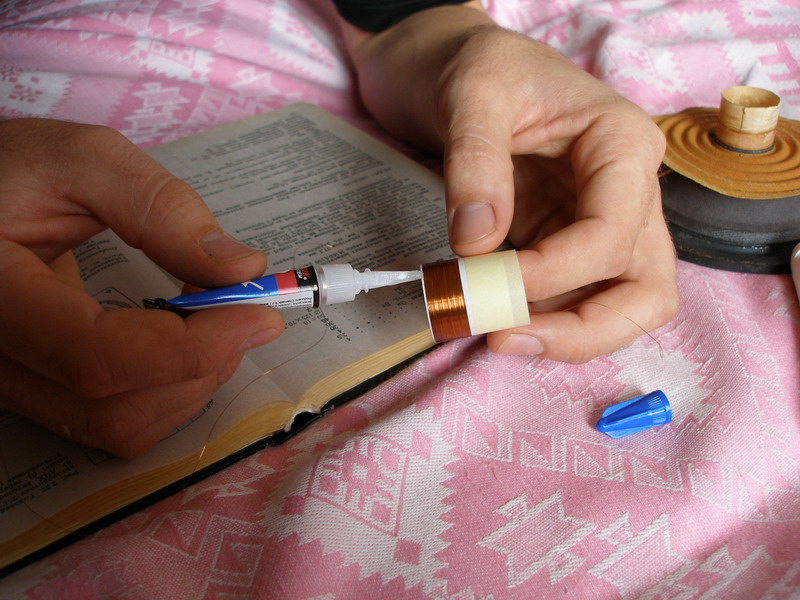

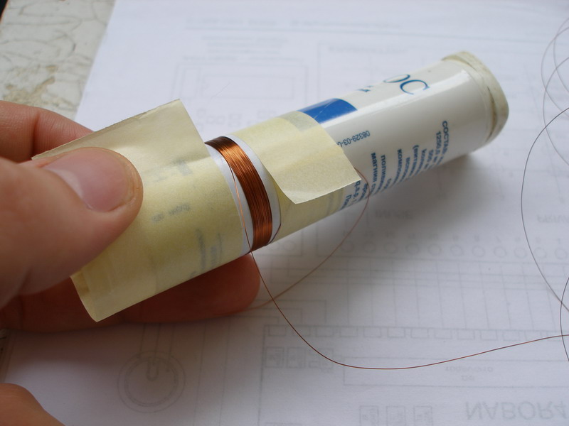

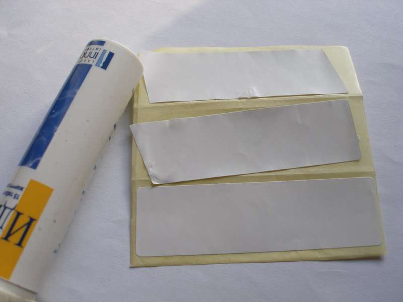

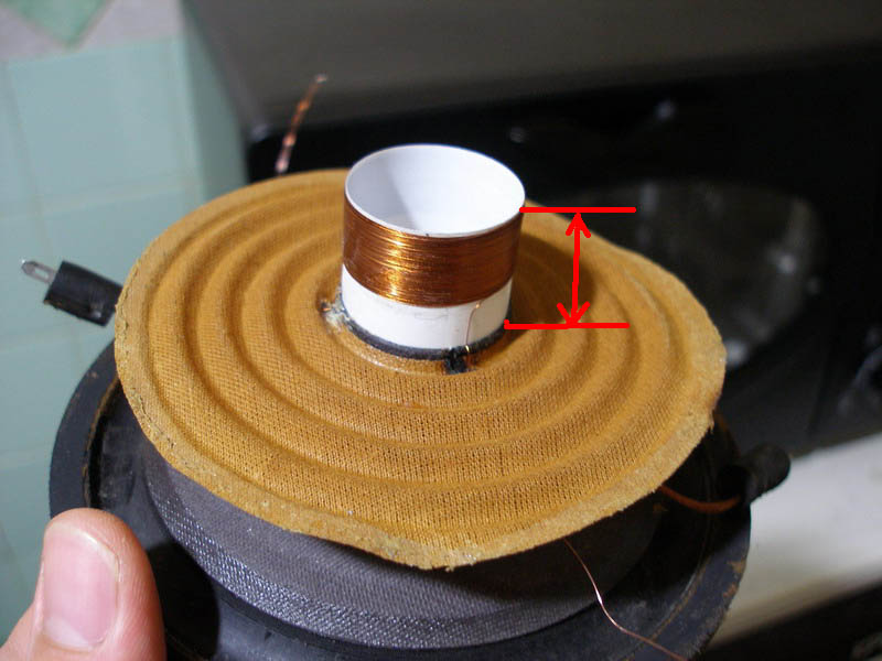

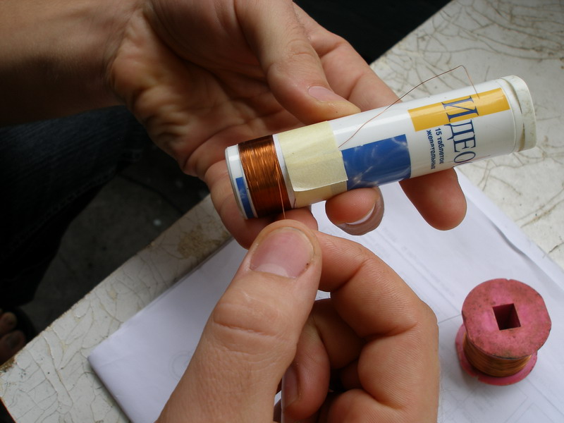

Теперь придеться делать катушки "с нуля". Приступаем:
Комментарий к файлу: берем материалы для нового каркаса: болванку подходящего диаметра (с точностью не хуже "на глаз"), бумагу (я брал самоклеящую клейкой стороной к проводу!)
материалы нового каркаса.JPG [ 81.09 КБ | Просмотров: 10036 ]
Комментарий к файлу: мотаем первый слой (высота катушки должна быть такая же как и в старой!)
мотаем.JPG [ 75.11 КБ | Просмотров: 10036 ]
Комментарий к файлу: мотаем второй слой
мотаемм.JPG [ 102.88 КБ | Просмотров: 10036 ]
Комментарий к файлу: вставляем новую катушку, ругулируем по высоте (высота по окружности должна быть одинаковой) клеим по периметру супером
клеим новую kатушку.jpg [ 78.82 КБ | Просмотров: 10036 ]
Комментарий к файлу: протягиваем провод в старые отверстия и закрепляем его в помеченых местах с помощью суперклея
концы котушеk.jpg [ 91.48 КБ | Просмотров: 10036 ]

забыл главное: провод надо брать такого же диаметра! И еще: крайние витки и при переходе на другой слой супером закрепляем витки:
Комментарий к файлу: главное - не переборщить с клеем!
закрепляем.JPG [ 144.56 КБ | Просмотров: 10010 ]

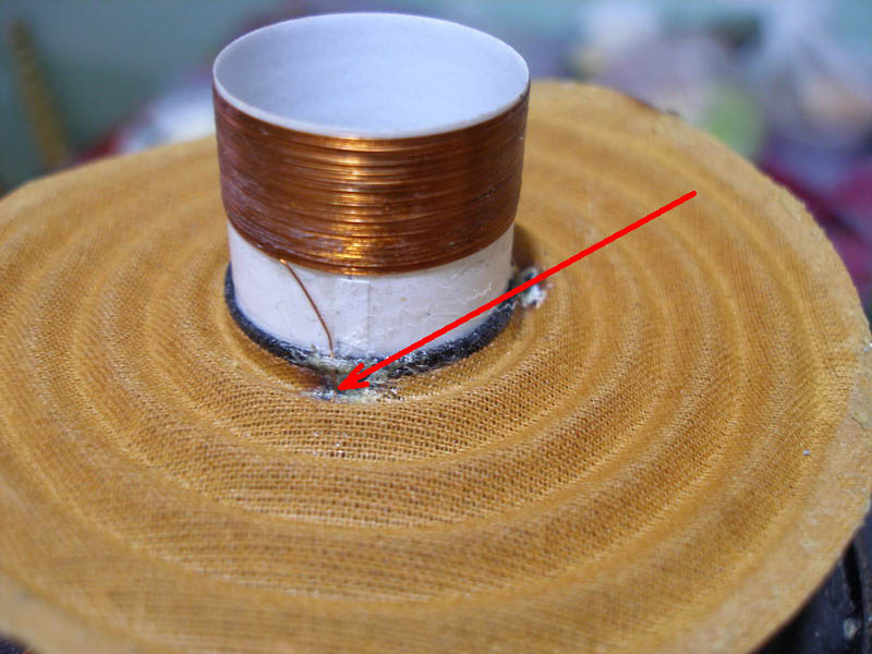

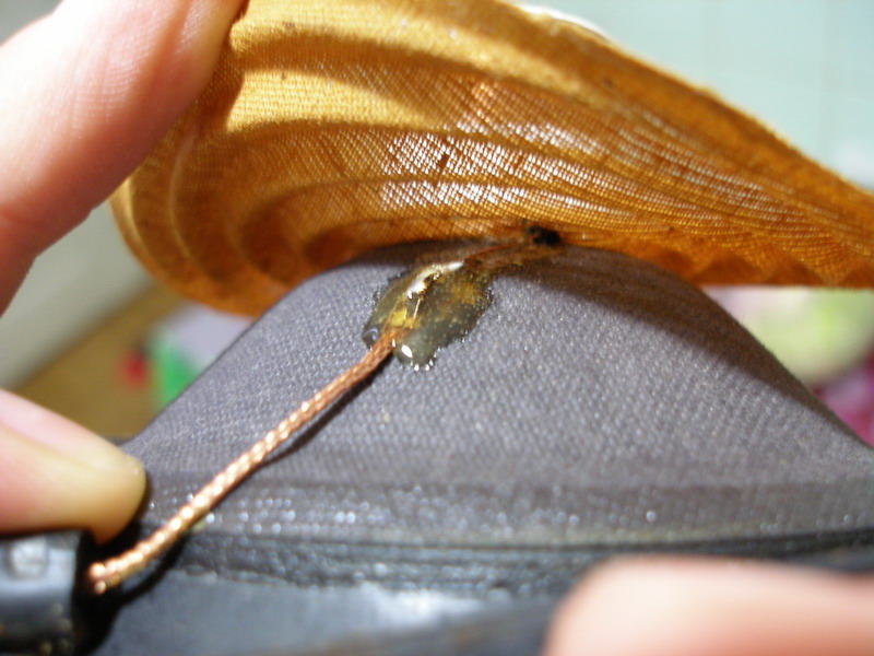

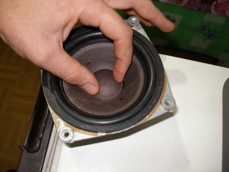

Продолжаем:
Комментарий к файлу: вставляем диффузор в "корпус" динамика и пытаемся отцентрировать (центрируем до исчезновения трения катушки "на слух"). Если катушка не "цепляется" то радуемся и продолжаем дальше, если отцентрировать не получилось - придется заново переклеивать катушку
проверяем центровку.JPG [ 110.38 КБ | Просмотров: 10007 ]
Комментарий к файлу: подпаиваем провод катушки к специальным "выводам" на диффузоре, закрепляем провод и место спайки клеем "88"
закрепляем выводы.JPG [ 125.73 КБ | Просмотров: 10007 ]
Комментарий к файлу: мажем шайбу и соответсвующее место на корпусе клеем "88", центрируем (смотрим рисунок раньше)
мажем центр_шайбу.JPG [ 135.46 КБ | Просмотров: 10007 ]
Комментарий к файлу: когда клей немного подсохнет (минут 20) прижимаем центрирующую шайбу пальцем или каким-то инструментом
прижимаем шайбу.JPG [ 114.09 КБ | Просмотров: 10007 ]
Ford Escort Bravo 1.3 CL, 1988, OHV, GLA, белый, 5 дв., пробег 267т. Был, уже нет... Только приятные воспомининия
СообщениеДобавлено: Вт сен 25, 2007 10:43
Зарегистрирован: Вт июл 03, 2007 16:38
Сообщения: 94
Откуда: Украина, Винница
На сутки динамик (у меня их два) оставляем в покое, тоесть даем подсохнуть. Потом подключаем и наслаждаемся новой жизнью динамика :D
