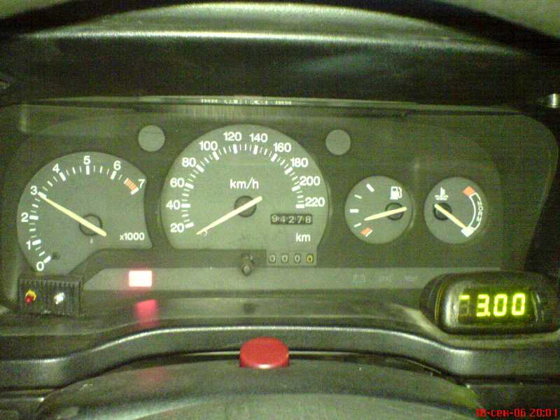

куда лепить сигнальный провод с такого вот "БК" при ЭЛЕКТРОННОМ зажигании??? :?

это типа тахометр? а то провод на катушку?
электронное - неэлектронное : какая разница - катушка то полюбому быть должна :?: :?: :?:

А где на эскорте находиться катушка?

Провод лепить к катушке. Катушка - это такая фигня к которой приходят провода от свечей. Свечи это.... =))))))))))
У катушки кроме 4х высоковольтных проводов есть еще разьем низковольтный. там три провода - два двуцветных один одноцветный. Соединять с двуцветным. Любым.

Кстати такие тахометры бывают для контактоного и бесконтактного зажигания, у меня был с контактного и когда его поставил на машину с бесконтактным показания тахометра чуть прыгали вокруг определённого значения, а когда поставил от бесконтактного - все показания стоят чётко.

спасибо, на днях попробую
