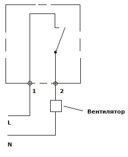

Есть вентилятор, темостат, провод с вилкой, розетка. Надо подключить вентилятор через термостат проводом к розетке.
Из вентилятора выходит провод трехжилка: N, L, земля. Аналогичный имеется с вилкой на конце.
Схема простейшая, контакт замыкается при достижении опр. температуры, вентилятор срабатывает. Я просто недогоняю как это подключить, Изображение
Выручайте братцы мою больную голову.

Ты тоцно заработался...
Вентилятор подключай так:
N - ноль
L - Фаза ее и рвать контактом термостата
Земля - Земля (ее землить)
Посмотри допустимую нагрузку на контакты реле (напряжение, ток) и сравни с параметрами вентилятора, если нехватает поставь промежуточное реле от 220 В, с двумя группами замыкающихся контактов и рви N и L.

Вот я му...! Не заработался, скорей заотдыхался. Делов-то ...
Спасибо, сам бы наверное не раньше среды сообразил ... :lol: Стыдно :oops:
