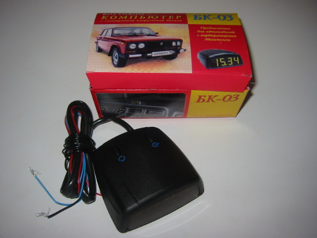

Купил в Руси такой вот, "компьютер".
Сделан в Питере фирмой Орион :
http://www.orionspb.ru/tahometr.html#bk03 :
Комментарий к файлу: Тахометр БК-03.
цена около 300 руб.
IMG_0864.JPG [ 68.09 КБ | Просмотров: 11888 ]

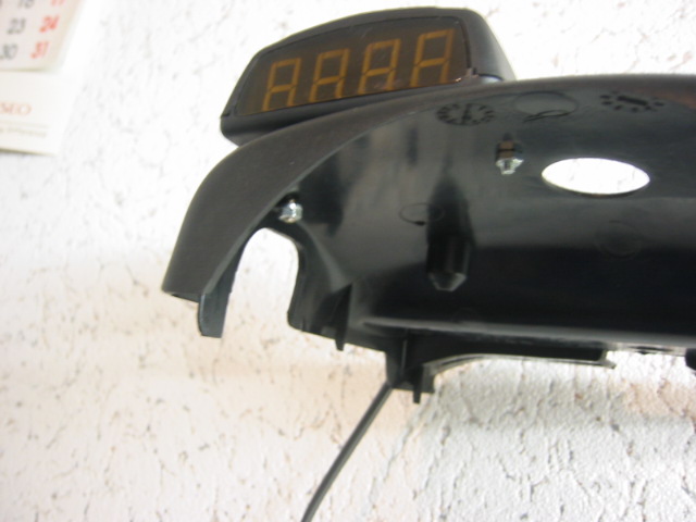

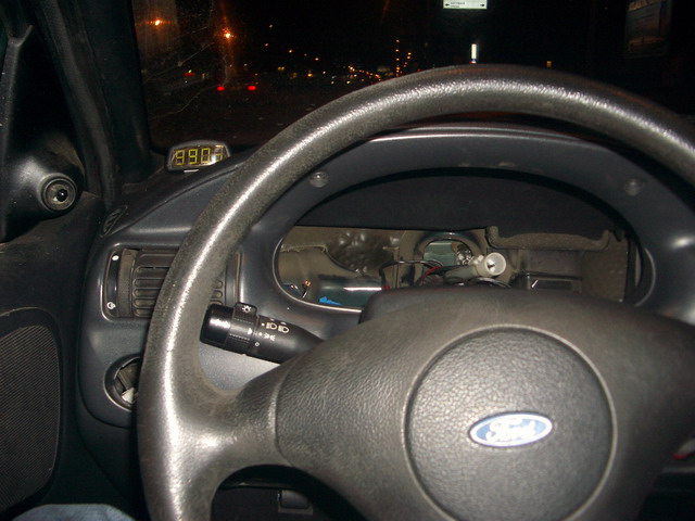

Установил его на рулевую колонку. Кругом всё полукруглое, другова места не нашёл.
Снял верхнюю половинку и прикрутил его винтами М3 через просверленные отверстия.

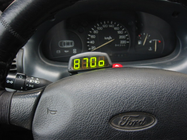

Установил количество цилиндров - 2
Комментарий к файлу: Тахометр.
На ХХ - 870 об/мин

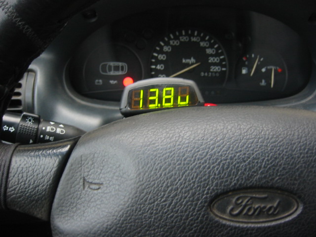

Комментарий к файлу: Вольтметр.
Напряжение на ХХ 13,8 вольт.
Неплохо.

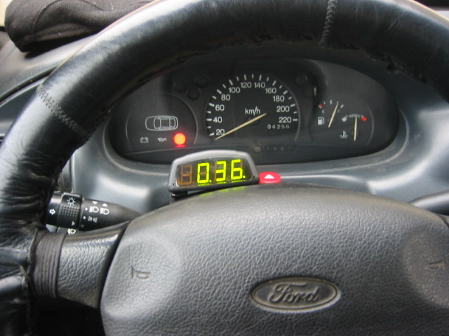

При выключении двигателя загорается время поездки.
Например тут - 36 мин.
Комментарий к файлу: Время поездки
(время работы двигателя)
IMG_0233.JPG [ 93.08 КБ | Просмотров: 11879 ]

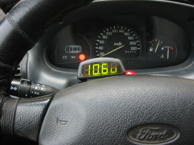

При запуске мотора, прибор фиксирует падение напряжения.
Видно, насколько оно снижается, и по нему можно судить о состоянии АКБ.
Комментарий к файлу: Напряжение при пуске - 10,6 v.
Батарея в норме.
IMG_0228.JPG [ 90.7 КБ | Просмотров: 11878 ]

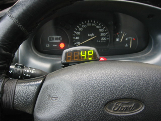

Функция - У.З.С.К.
У меня тут, на Зетеке никаких контактов нет, и что показывает - не совсем понятно.
Прибор показал на холостых 4 градуса , а при 2000об/мин - 10 град.
Может, это опережение зажигания? Как оно замеряется - не пойму!
Комментарий к файлу: Режим - УЗСК.
IMG_0229.JPG [ 94.34 КБ | Просмотров: 11870 ]

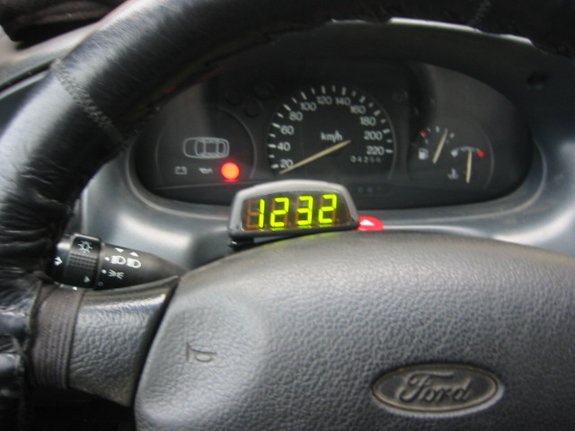

Есть ещё ненужный режим ЧАСЫ и БУДИЛЬНИК.
Комментарий к файлу: ЧАСЫ
IMG_0230.JPG [ 82.04 КБ | Просмотров: 11864 ]

Mishal писал(а):
Функция - У.З.С.К.
От впускного колектора, должна быть трубочка на блок управления двигателем, по разряжению во впускном колекторе блок расчитывает угол опережения зажигания. Мне кажется его значение тоже надо умножать на 2, т.к. у друга на инжекторной зубиле этот угол меняется до 40 градусов.

СообщениеДобавлено: Вс дек 03, 2006 23:30
spr писал(а):
От впускного колектора, должна быть трубочка на блок управления двигателем,.
У Зетека, вроде, такого нет. Там есть датчики на входе - замеряется температура и количество входящего воздуха.
А у этого БК-03 нет никаких выводов на датчики.Только питание (+ и -),и импульсы от катушки зажигания.
У.З.С.К.- Угол Замкнутого Состояния Контактов. Должен быть вроде 52-58 град.
http://www.geocities.com/vms57_ru/zazor.html
Но , у меня полностью электронный впрыск. Ни каких контактов и их углов - нет.
Опережение зажигания должно быть. Но, как его сможет замерить этот приборчик - не пойму. А, значения 5-10 град. очень на это похожи.
Ты не прав. Есть "контакты" и их углы. Правда у тебя они полупроводниковые =)).
Логика работы катушки - один конец замыкается на плюс ключом зажигания, второй прерывателем или мозгом на массу. Через катушку течет ток и она накапливает энергию в своем поле. Когда нужно дать искру, прерыватель или мозг "разрывает" соединение с массой и поле катушки разряжается на искру в свечке (это все очень приблизительно ибо подробно процесс лень описывать). Некоторое время контакт катушки "висит в воздухе", потом опять подключается к земле и процесс повторяется. Время когда катушка замкнута на землю к времени одного оборота дает УЗСК. Тока тебе надо результат умножить на 2 - ты же обманул в 2 раза его о количестве цилиндров - вот он тебя в 2 раза насчет угла обманывает =))) А числовое значение "идеального" угла зависит от катушки ВВ и чем она более продвинуто сделана, тем меньше он будет.
СообщениеДобавлено: Пн дек 04, 2006 1:05
ShiphT писал(а):
... надо результат умножить на 2 ...
- умножил. Получается, на ХХ угол ЗСК равен 8-10 град.
, при 2000 об - 20-22 град.(где-то вдвое меньше чем у ВАЗов)
Это хорошо или плохо ?
И, почему но изменяется и зависит от оборотов?
СообщениеДобавлено: Пн дек 04, 2006 1:51
Начальник отдела РЭА
Сообщения: 3829
Все очень просто. Чтоб накачать достаточно энергии в поле, катушке надо от 12 вольт запитываться например 1 мс. При оборотах 1000 это ( 1/(1000/60)= 0.06с = 60мс ) 1/60 оборота - 6 градусов всего достаточно. При 6000 оборотах ( 1/(6000/60)=0.01с=10мс ) 1/10 - 36 градусов достаточно. Если катушка неахти, то ей надо больше времени чтоб "зарядиться". Вот такая арифметика...

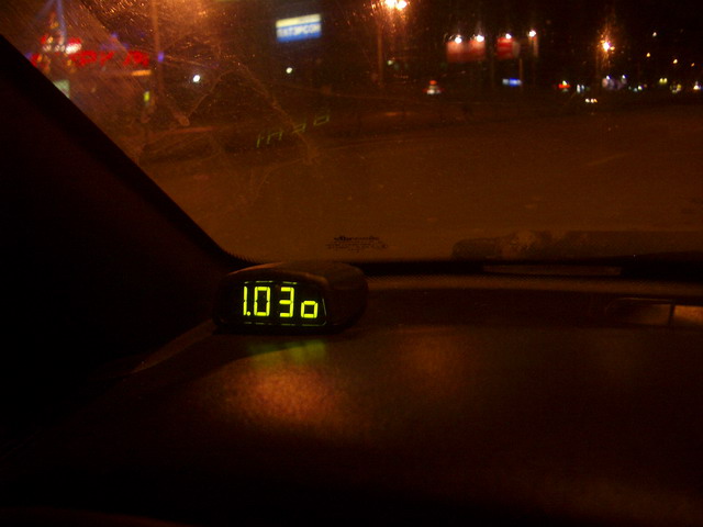

У меня так стоит, провод брошен за пластмаску закрывающую левую стойку.
бк2.jpg [ 55.36 КБ | Просмотров: 11823 ]
бк1.jpg [ 86.52 КБ | Просмотров: 11823 ]
