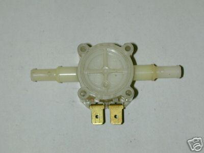

у нас на работе в гидростатике тоже применяются "датчики потока" (мой корявый перевод)...точность до 1/1000 литра....имхо для трипкомпа более чем достаточно.....цена правда тоже кусачая на них...

Дык эта... Никто не готов... Нуно искать приемлемые варианты... Да, еще - на карбе мнгновенное значение не высчитать. Вернее оно будет далеко от реального. Только метров за 500 последних...
2Walter - 1/1000 это уже неплохо. Правда штатные дают 1/16000.....

у нас задачи другие....точность там не сильно и нужна ...
а вот этот выломан на разборе из старого рено....он аналоговый как я понял....и похоже убитый....
