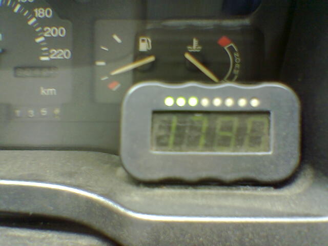

Как и обещал... Фото!
taho.jpg [ 30.18 КБ | Просмотров: 3347 ]

Не, ну такого как на фото я не хочу.
Народ, может кто поможет?
Сделайте мне такую штуку, о цене договоримся ...
Гы. Ты сначала составь ТЗ на то, что хочешь, а уж сделать-то тут многие могут =)))

На том фото линейка состоит из точек. И вообще, как ни крути. а она будет из точек. Даже твой монитор из них состоит =))) Это цифра - тут все дискретно. Единственное, что можно делать эту дискрету минимально возможной и фильтровать (в данном случае светоыильтрами). Так что поточнее плиз =)))

На первом фото мне нравится как сделано, на втором - нет!
