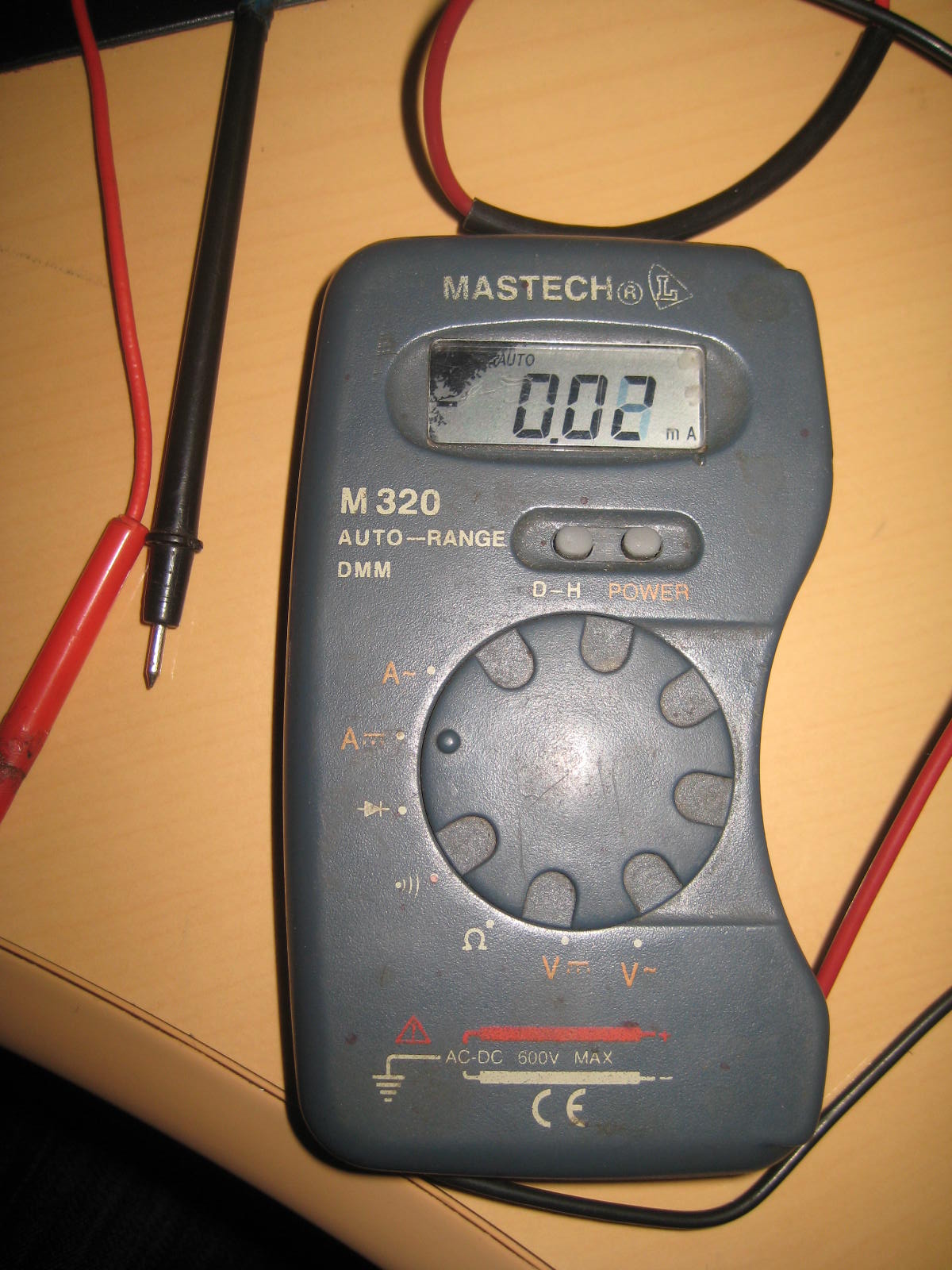

СообщениеДобавлено: Чт янв 13, 2011 11:21
Садится АКБ.
Задача - проверить ток утечки на АКБ автомобиля.
Вопрос : таким тестером можно ? Не сожгу?
(там ещё при подсоединении АКБ включается сигналка, моргая поворотниками...)
Комментарий к файлу: мультитестр
IMG_2853.JPG [ 240.31 КБ | Просмотров: 7419 ]
СообщениеДобавлено: Пт янв 14, 2011 1:52
Не сожгу?
Mishal, да вроде не должен.
Ампер до 10ти должен мерить, а больше аварийка никак не даст...
Если боишься - подключай аккум в режиме замкнутого тестера, пусть сигналка отморгается, потом меряй.
УПД: СТОП! Вот тут http://www.mastech.ru/catalog/mult/m320.html пишут, что предел только до 0.4 А :shock: . Мало даже для утечки, не то, что для поворотников... :-(
Вопчем, не меряй!
СообщениеДобавлено: Пт янв 14, 2011 10:45
Да. Попробовал, а он отключается, пишет: " OL "
