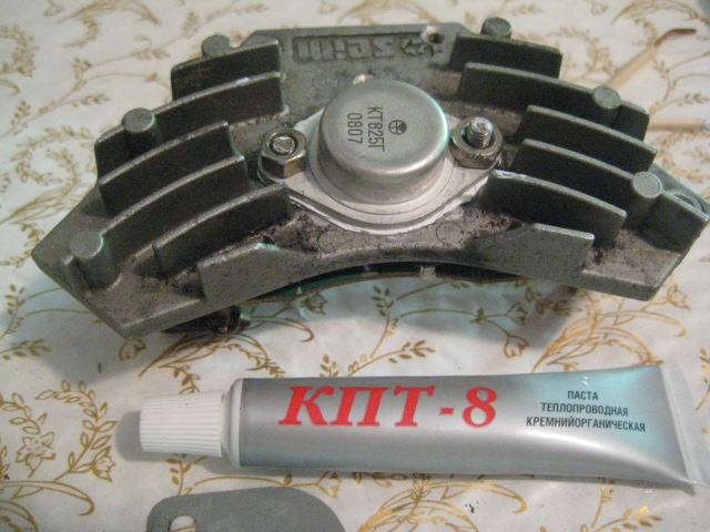

Вообщем перепаял. Снял прокладку и посадил транзистор на пасту:
Комментарий к файлу: Готовый вид
IMG_6263.jpg [ 117.09 КБ | Просмотров: 6569 ]

в процессе работы потрогай транзистор и радиатор если т-ра одинаковая то шлифовать ненадо , а вот если транзистор горячий а радиатор теплый то прийдется шлафануть. Да и не мешает поставить диод между колектором и эмитером, как у оригинала.

Victor ORION-88 писал(а):
...если т-ра одинаковая .
Трогал пальцем .Разницу на ощупь не заметил.
...не мешает поставить диод ...
А что это даст?

а скока градусов примерно

Mishal писал(а):
А что это даст?
защита
Наверно до 50 град.нагрелся.
Я долго не гонял мотор. Проверил что работает на всех режимах(3 мин.)
Завтра попробую без прокладки.(с пастой)
СообщениеДобавлено: Вт авг 04, 2009 1:30
Mishal писал(а):
А что это даст?
защита от всплесков напряжения в индуктивной нагрузке.
Уточню: оно там еще и разнообразной полярности может случиться вроде как.
СообщениеДобавлено: Вт авг 04, 2009 22:44
Вообщем, поставил сегодня плату на место.
Всё работает.
Следующий раз (если опять сгорит) буду искать что то по мощнее и диод ставить.

ST - оч норм фирма. Схема (если не импулсн) - тупая.
Поддержу Виктора - только паста. Под транзистором
должно быть очень ровно. Мусор в пасте не допускается.
Т допустима и до 70-80 градусов.
