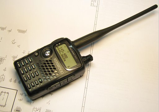

matroskin210184 писал(а):
Смотри сам, смотря для чего тебе.
Все эти станции не могут слушать в SSB модуляции.
а Кен TH-F7E может=)
А ещё он передавать может на VHF и UHF,
и даже 2-3.5ватт мощности имеет ;) "норм машинка"..
имеет внутри два приёмника, т.е один канал просто слушаешь,
а на другом (даже на другом диапазоне) говоришь и слушаешь.
только он мне не сильно нравится - избалован я проф станциями =)
но как "лёгкий" унив. инструмент он хорош.

не поленился, дотянулся до коробки -
вот ентот кен. даже специально на второй приёмник ПМР частоту поставил :)
(антенна заводская - мултибэнд, на разъёме SMA
а самые нижние частоты он на встроенную ферритовую "берёт")
Акку: Li-Ion 2000mAh.

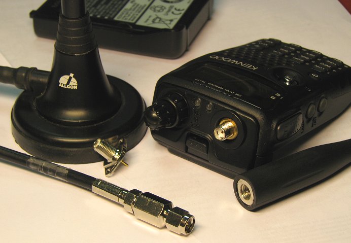

Разъёмчик там пецельный, а даже под самый тонкий кабель RG-58 внешний разъём гораздо больше разъёма штатной антенки, разъём раздалбыается, станция приходит в негодность.
Ну во-первых есть и тоньше кабели RG-174 например ..
А во-вторых если уж сломали, то есть запчасти
(см. фото - около магнита внешней антены я специально для тебя положил =)
На фотке видны разъёмы и внешняя антена (на магнитн основании на крышу авто)
и кабель от неё с переходником к разъёму станции.
Иногда делают так: ставят ручн станцию в быстрое крепление например на торпеду авто
(так чтоб дисплей и кнопки видны\доступны были)
к станции внешн антену и внешний на спиральном проводе
микрофон\динамик с кнопкой передачи (монофон) и всё. оч удобно.
Я например почти всегда с монофоном работаю, а станция на груди или на поясе.
ЗЫ и нифига переходник не больше антены =) и сломать разъём можно лишь конкретно приложившись к нему, уж поверь.
ЗЗЫ но я не сказал что Кен самая лучшая станция -
не надо меня в субъективности упрекать :)

Это разъём под обжимку. Под пайку RG58 разъём в 2 раза больше в диаметре.
