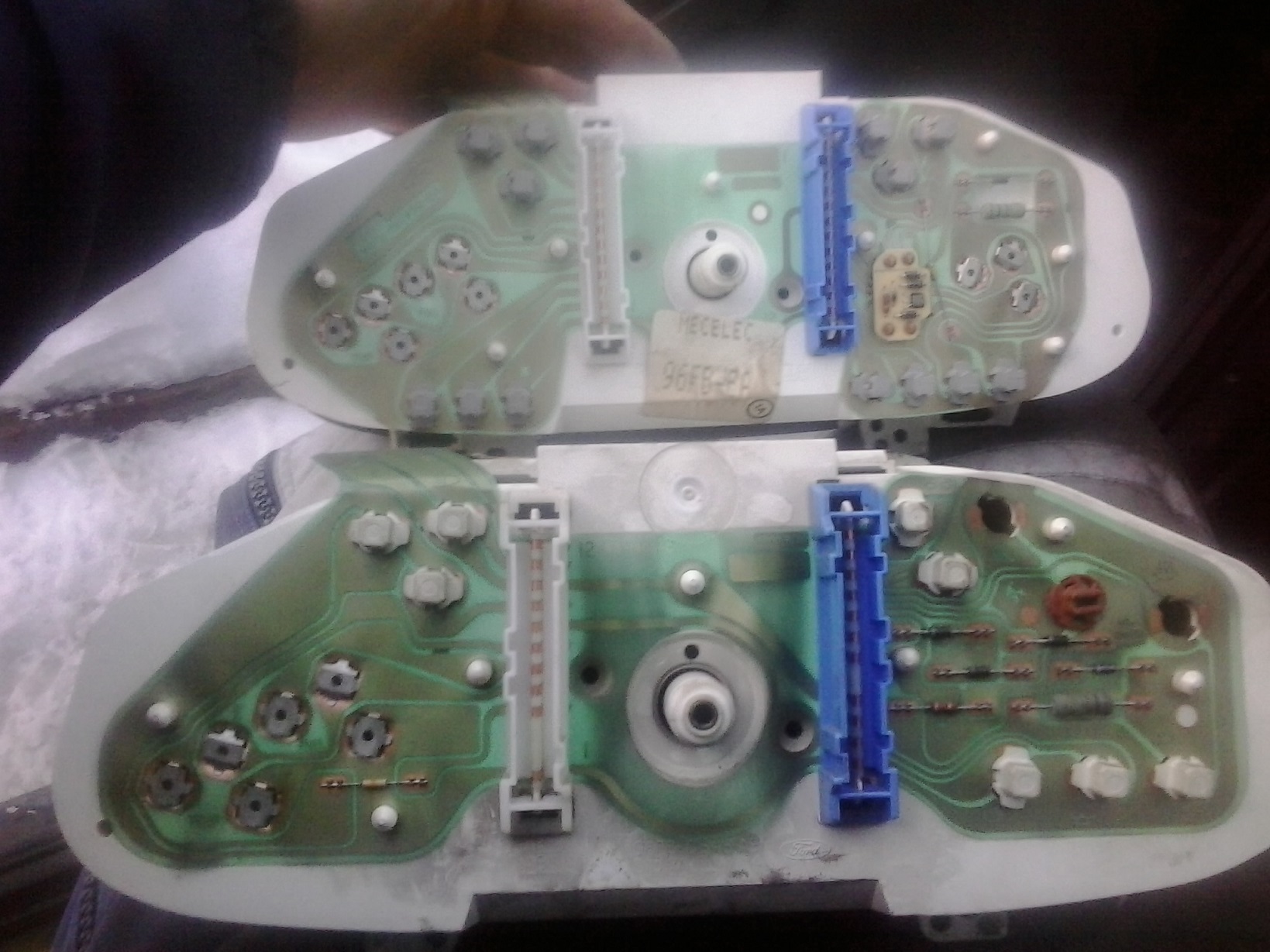

Вчера решил поставить на Черныша (Эскорт 98г 1.8ТД 51кВт) белые приборы с тахометром. В оригинале стояли чёрные с "машинкой". Приготовился к сюрпризу с питанием тахо. Снял приборы, сравнил колодки, подозрения начали подкрепляться увиденным: несовпадение клемм на колодке и штеккере. На моей прводке не оказалось лампочки топлива и ещё какой-то. Короче, решил сунуть, а потом заниматься тахой. Поставил, завёл и, о чудо, тахо работает, как будто всегда стояло!!! :shock: :dance: :dance: :dance: :clap-clap: :clap-clap: :clap-clap: ::pray:: ::pray:: ::pray:: Оказывается питание уже подходило, а на приборчиках сэкономили!!!
На фотке верхняя приборка с тахо, а на нижней на левой колодке видно отсутствие двух контактов внизу.

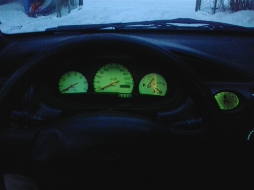

Днём выглядит так:

Вопрос: откуда навороченная приборка должна получать сигнал на ЛАМПУ топлива?

у меня приборка похожая но лампы топлива нету как класса

На белой (левой) колодке второй или третий контакт снизу видно: на моих приборах там дыра, а на навороченой приборке контакты есть. И дорожки идут куда-то рядом с лампой подсоса/свечей нагрева... :roll:

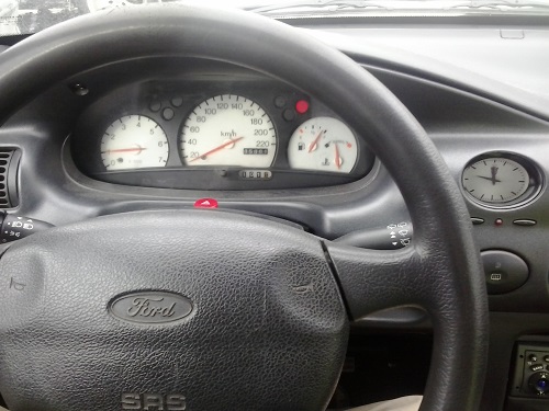

MozgoveD писал(а):
Эта приборка ещё ставилась на фиесту мк3-4 и на пуму.
На Фиесте 99-го года увидел совсем бедный вариант: даже на температуре сэкономили!!! :lol:
