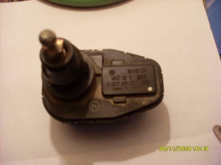

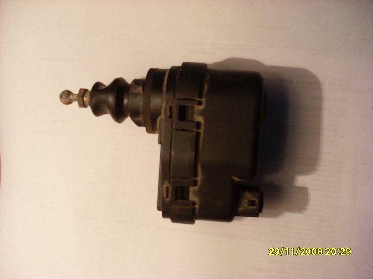

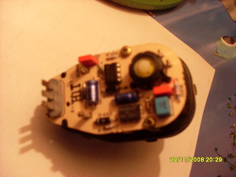

Привет всем! Я уже писал в других разделах форума. Что нужна схема корректора регулировки фар на Ford Escort , но так и не кто не смог мне не чем помочь.Может в вашем разделе кто нибудь знает хотя бы как работает корректор фар?Я немного разбераюсь в радио электроннике, у меня диплом радиомонтажника. Может кто небуть от руки нарисует схему? Потому что в основных Escort схемах, схему корректора фар я так и не нашёл. Хотя бы на какой контакт идёт какое напряжение. Мне не разобратся, может у меня двигатель корректора не работает , а может регулятор на торпеде.Помогите кто чем может.
Комментарий к файлу: Двигатель корректора фар 91AG 13K 198AA

Комментарий к файлу: Плата внутри двигателя корректора фар.
ум2.JPG [ 56.21 КБ | Просмотров: 7791 ]
СообщениеДобавлено: Вс ноя 30, 2008 4:16
Сообщения: 2191
Bosch 0307851304 кажется одно и тоже

СообщениеДобавлено: Вс ноя 30, 2008 15:18
OHV гуру
Сообщения: 473
Да это одно и тоже. У меня с другой стороны двигателя корректора стоит этот номер Bosch 0307851304.Есть ли схема как его подсоеденить? Или хотя бы на какой контакт что приходит?

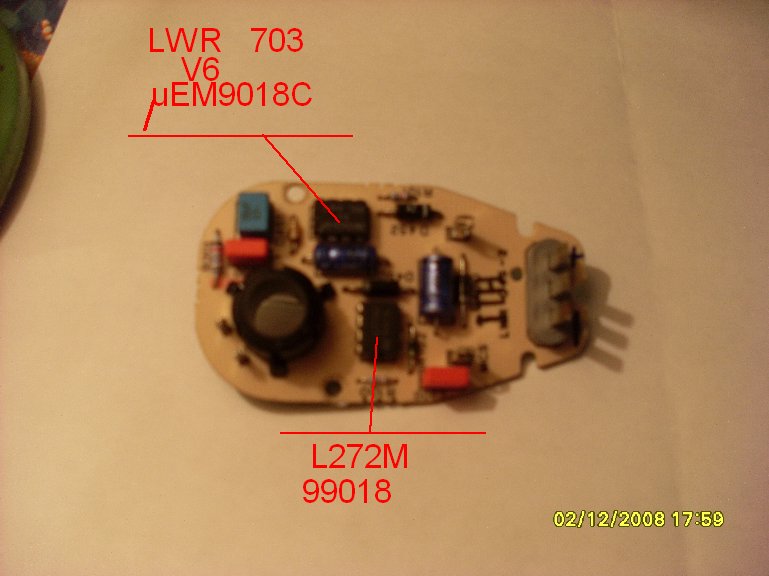

Судя по трем контактам - это сильно увеличенная рулевая машинка из радиомоделизма. Тоесть на него приходит питание - земля и 12 В, и управляющий сигнал, а машинка этот сигнал отрабатывает, выдвигая-задвигая шток.
Осталось понять. какой это сигнал - это может быть напряжение, может быть частота, может быть сопротивление на землю, как в дворниках с переменной паузой сделано. Разбери аккуратно управляющий модуль, если там будет тупое сопротивление, то многое станет понятнее, нет - все равно что-то поймем:)
Да, и маркировку микрух можешь выложить?

СообщениеДобавлено: Вт дек 02, 2008 20:06
OHV гуру
Сообщения: 473
Я, конечно, не доктор (с)
Осталось понять. какой это сигнал - это может быть напряжение, может быть частота, может быть сопротивление на землю, как в дворниках с переменной паузой сделано. Разбери аккуратно управляющий модуль, если там будет тупое сопротивление, то многое станет понятнее, нет - все равно что-то поймемсмишно
Да ты прав что то похожее на рулевую машинку. Маркировка микрух на фото выложил.Скорее всего они палёные.Потому что как я не пытался подавать питание на эти три конца, с переменным сопротивлением и без него.Не какого движения двигателя не произошло. Хотя подав на прямую питание на двигатель он заработал.Нельзя ли найти аналог наших отечественных микрух?Остальные все детали я прозвонил все живые. Да ты пишеш разбери управляющий модуль.Это тот который в машине под торпедой находиться,или где?

СообщениеДобавлено: Вт дек 02, 2008 22:51
Сообщения: 2191
http://www.fairchildsemi.com/ds/L2%2FL272.pdf
ORION-88 CVH-1.6 EEC-IV
Focus II 1,8 Trend джинсовый
СообщениеДобавлено: Ср дек 10, 2008 3:00
Сообщения: 2194
http://pdf1.alldatasheet.com/datasheet-pdf/view/22426/STMICROELECTRONICS/L272M.html
тут красивше разрисовано, впрямую схемка управления движком есть.
Вот вторую микруху найтине получается..
