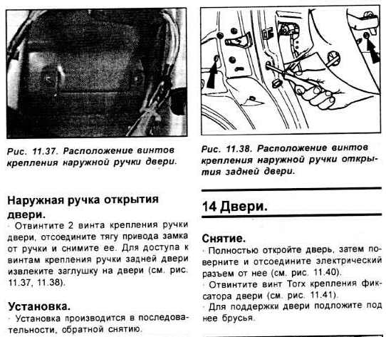

Как я понял речь идет о наружной ручке. Доводилось снимать (менять 3 года назад - после снятия обшивки изнутри пара винтов (саморезов) откручивалась. Помню, что руководствовался камасутрой - руководством по эксплуатации, тех. обслуживанию и ремонту. Где-то на форуме есть ссылка на скачивание. Правда фото не очень четкое, но смысл понятен.
.jpg
.jpg [ 47.23 КБ | Просмотров: 7030 ]

Спасибо за ответ. Речь идёт о наружной ручке 2-х дверной Фиесты. Один саморез, как на картинке, увидел. Мне он раньше в темноте показался заклёпкой поэтому возникли непонятки. А второй саморез который ближе к торцу двери перекрыт чёрной жестяной пластиной которая видимо закрывает замок. Есть на торце двери 2 самореза которые, видимо и судя по ушкам и держат эту пластину. Сняв пластину получу доступ ко второму саморезу, видимо.

Замена. Сняв оббивку двери далее снимаем чёрную защитную пластину. Её крепление- верхний винт на внутренней стороне двери и самый нижний на торце двери. Другие винты крепят замок. Ручка на внутренних саморезах. Откручиваем их. У меня был сломан внутренний пластмассовый рычаг ручки. Вынимаем осколок рычага из металлический скобы. Вставляем в скобу новую ручку. Закручиваем саморезики.
