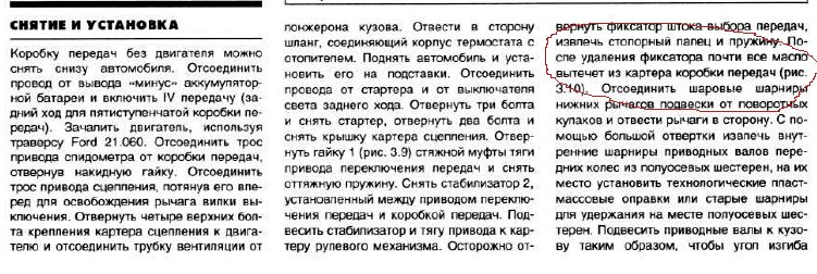

вот
oilman.jpg [ 86.2 КБ | Просмотров: 2161 ]
oil.jpg [ 23.79 КБ | Просмотров: 2161 ]

Во, во.... про него я и грил...

Если кому удавалось открутить поделитесь опытом этим летом вдвоем с товарищем с помощью накидного ключа и трубы метра полтора длинной не смогли, сломали ключ и основательно испортили гайку :evil: , перед откручиванием естественно заливали WD не помогло.

У мя скрутилось намана. А вот в твоем положении...
В хорошем АМАГЕ, в отделе инструментов, спроси след весчь. Она из разряда специнструмента. В руках держал, но покупать не стал. Нужна раз в году, а стоит больше двух штук (рупий, со слов хозяина).
Попробую обьяснить, внимай :D : НЕЧТО ТИПА САМОЗАЖИМНОЙ ГОЛОВЫ, СПЕЦИАЛЬНО ДЛЯ ТАКИХ СЛУЧАЕВ СОРВАНЫХ И СЛИЗАННЫХ ГРАНЕЙ. ПО МОЕМУ, У НЕЕ ДОПУСК, ШОБ ТОКА ГРАНЬ ВЫСТУПАЛА НЕ МЕНЕЕ 5 ММ, ВНУТРИ ГОЛОВЫ ЭКСЦЕНТРИЧНЫЕ ЦИЛИНДРЫ. ОТЛИЧНАЯ СТАЛЬ. ФИРМЕННАЯ, ТИПА КАМАСА-ТУЛЛС, НЕ ПОМНЮ. Ее накидываешь, и начинаешь сворачивать. В любом случае, поговори с продавцами, должны подсказать или меня поправить. Такие вещи из разряда ПРОФЕССИОНАЛЬНОГО инструмента с ПОЖИЗНЕННОЙ ГАРАНТИЕЙ. Честно скажу, сам такого в местных магазах не видел. Откуда брал хозяин, не колется. Говорит, надо, у мя возьмешь, а где брал, не скажу. :( Вот такая редиска попалась. :D :D :D
Так что попробуй, узнай, отпишись потом. :D

Навари на неё гайку покрупнее. - 5 мин. Любой сварщик с полуавтоматом за 50р сделает эту ерунду. В автосервисе, например.

подобный, но безусловно менее технологичный, ключ для откручивания стертых граней встречается так же в автомагазинах, например, для часто стертых штуцеров тормозных трубок, стоит ессно не в пример бюджетнее (но и не без пожизненной наверняка :D )
а так - Russtellrat прав - сваркой наваривается любая гайка (лучше побольше) и вперед

ага, гайку на суперклей приложил, чтоб руки свободные,, жалом п/автомата сунул - 3-5сек и готово.

вопрос решили приваркой гайки на 22 и откручиванием с титановой трубой, титан это круто! гнется не ломается. Вся проблема была в том что видимо ее уже снимали и после этого сажали на герметик или даже холодную сварку (на ощупь твердое)? хотя в россии я первый хозяин. Никогда про такую практику у них не слышал :shock: .

Скорее всего на фиксатор резьбы. Отличная весчь, использую постоянно!!!
Но..., фиксаторы бывают разные по цвету и следно по степени фиксации.
Я использую голубой - средняя фиксация резьбы, гайки откручиваются ключом всегда.
Ну а еси у тебя красным намазано было, так енто почти намертво, прежнему хозяину думать надо было, что не последний раз гаечка отворачивается.
А то как говорится, сдуру можно и ... сломать!
