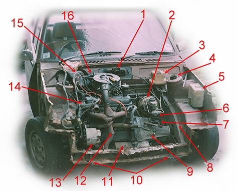

Понимаешь в чём дело...Удар пришёлся на лонжерон...Но вот я понятия не имею как "морда" связана с лонжероном. И связана ли? Но морду повело в сторону, удар был чуть по касательной и прямиком в лонжерон, что вызывает сразу же "перерубание" бампера в этом месте(в месте его крепления)...Парни, объясните мне физический смысл лонжерона, плиззз... :oops:

8. Несущий лонжерон кузова (и с права)
10.Передняя балка, связывающая лонжероны
Fiesta_motonum.jpg [ 60.31 КБ | Просмотров: 3944 ]

То ли я глюки ловлю, но мне кажется ложерон на твоём рисунке полукруглый... :shock: У меня он квадратного сечения прямой(ну не совсем прямой) как балка. А если загнут только "кончик" лонжерона(у меня такое ощущение)...и до места крепления движка эта кривизна "не дошла"... :roll:

конструктив лонжерона на разных моделях может быть разным конечно,
тут снизу он как прямой виден, а с боку у него конструкция сложнее

Здесь он как-то неявно...особенно тот что справа... :wink: У меня он практически в юбку упирается и вроде как обособлен от передней балки

Тупость сказал...Вот в вых снимали молдинг(полукруглую пластмассовую "фиговину" :wink: ) у колеса всё таки ложерон прикрёплён к передней балке... :wink:
