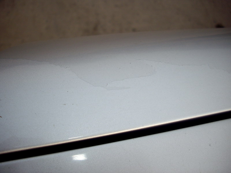

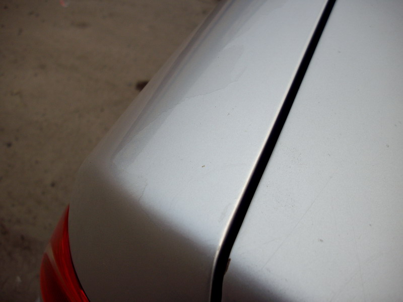

СообщениеДобавлено: Пт май 15, 2009 0:16
фотки лака
IMGP2828_resize.JPG [ 69.69 КБ | Просмотров: 8563 ]
IMGP2827_resize.JPG [ 66.3 КБ | Просмотров: 8563 ]
СообщениеДобавлено: Пт май 15, 2009 2:31
видим слезший хреново нанесенный лак, либо какой некачественный,
замой хорошенько какой-нибудь участок, крыло одно например, хорошо обезжирь, особенно края оставшегося лака, чтобы чистые были тоже, заклей газетами другие элементы и лаком с баллона запыли там, где слезло - дай просохнуть минут 15-25, потом следующий слой, слоя 3 надо положить (если на улице будешь делать - то по кр. мере в безветряную погоду, не во влажную и не на холоде) - посмотри результат, если понравится - возобнови покрытие в др. местах тоже
СообщениеДобавлено: Вс май 17, 2009 11:41
так лак нормально выглядит и ложится сверху на окрашенную поверхность, если же ее заматовать поверхность перед этим шкуркой - получится матовая поверхность под лаком - нет разве?
Нет.Если не заматовать нулёвкой,то новый лак отвалиться быстро.
Потому как лак по технологии наносится сразу на краску(15-20 мин).А если краска уже встала,лак наносить поздно.
А по старой краске нужно обязательно заматовать и обезжирить,потом полировать.
СообщениеДобавлено: Вс май 17, 2009 23:55
Сообщения: 3470
Расковырять края "проплешины"- что-б все что должно было отвалиться-отвалилось. Края сошлифовать мелкой шкуркой на бруске с заходом за край не менее 5 см. Все остальное заматовать скотчбрайтом или мелкой шкуркой- если краску сдереш- придеться перекрашивать. Нанести 3-4 слоя лака 1и4 по всей поверхности 2и3 преимущественно не заходя за края "проплешины".Просушить. Снять обклейку и бруском с мелкой шкуркой снять переходы обклеить с заходом 10-15см и нанести еще 1 слой. через неделю располировать.
И енто пройдет!
