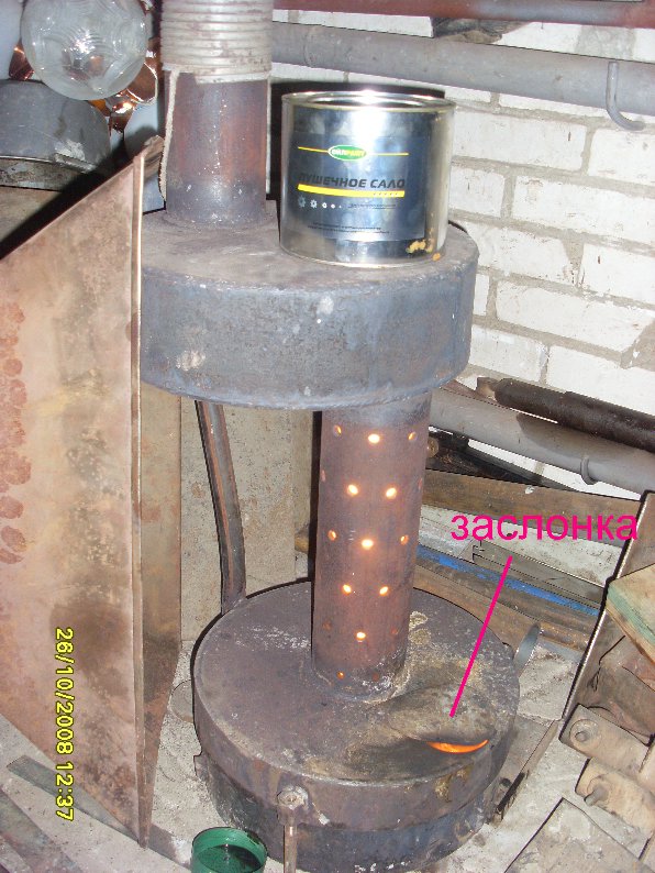

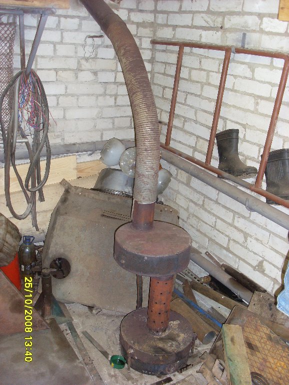

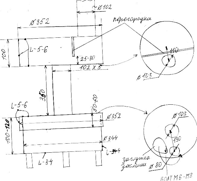

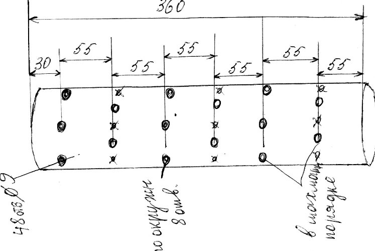

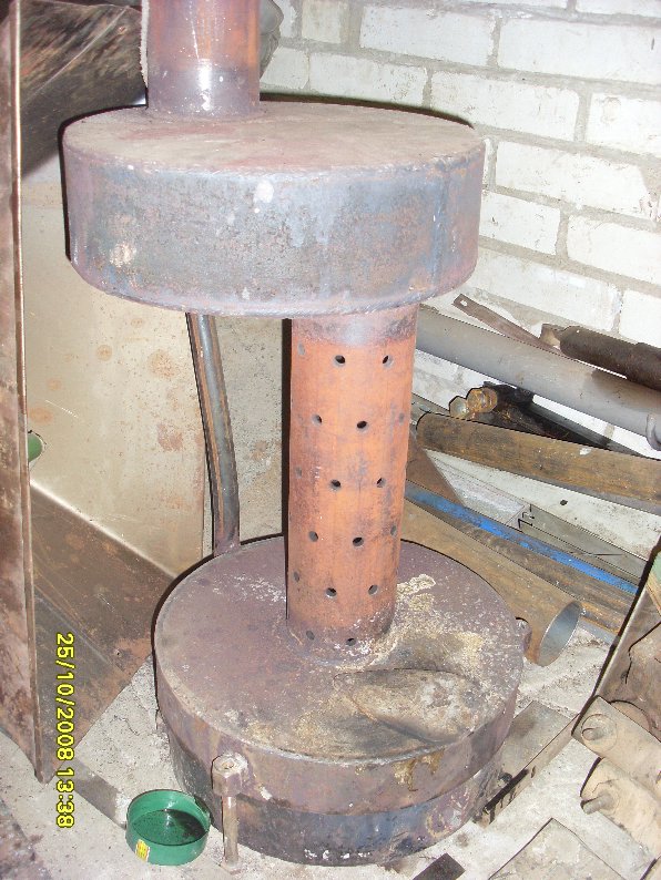

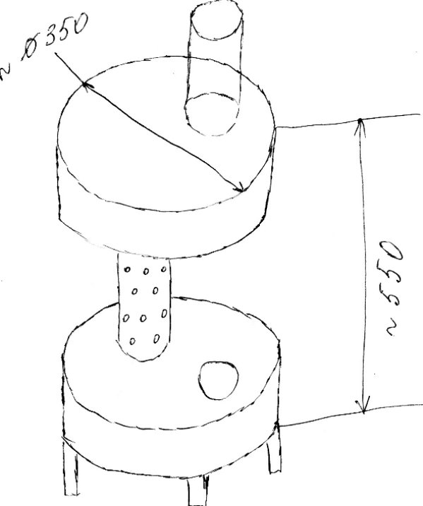

Привет всем.Надеюсь модераторы меня простят и не удалят тему не о авто, а о чудо печки. Печка работает на ОТРАБОТАННОМ МАСЛЕ. Я уже ею пользуюсь с прошлой зимы. Когда наступают холода как закон подлости мелкая неисправность и нужен гараж. А как приятно работать в тёплом гараже. Я уже это испытал на себе. Кто заинтересуется печкой можете зайти на сайт http://www.termoportal.ru/forum8/thread97-2.html Там есть все технические характеристики, видео, аудео записи. Но нет чертежей!!! Точнее есть но за бабки. Я же предлагаю рабочие эскизы даром. Далее рабочие эскизы и фото. Будут вопросы пишите.

Угореть- не угоришь. Печка каптит немного при растопке.А когда разгориться можеш хоть ночевать в гараже.Я в прошлую зиму ковырялся пол ночи с машиной с работаюшей печкой, и не чего живой здоровый. Главное неоткрывать сильно воздушную заслонку, а то печка (идет на взлет ) пламя начинает вырыватся из отверстий с клубоми дыма. Прикрыл на тлеюший режим заслонку и пускай горит потехоньку,и отработки меньше сожрёт. Уже проверено!!!Не только мной.Не кто ещё не жаловался.

Кайфово горит!!! А где бак для масла??? Куда масло заливать???

Здорово, хорошая идея. действитно отработку девать некуда, а тут греться можно. Опиши словами. как это все работает, плз.
Я так понял, два пустых бочонка-барабана, в нижний заливается масло. На крышке нижнего заслонка, регулирующая подачу воздуха снизу.
Бочонки соединены дырявой трубой, которая создает кучу мелких факелов пламени, обеспечивая подачу воздуха, что дает пламя без копоти, т.е. полное сгорание масла.
Верхний - это дожиг смеси и теплообменник в одном флаконе, он собственно и греет.
Это все понятно. Вопрос - как розжиг печки происходит? Масло не так просто поджечь, IMHO.
Насчет как она работает ты всё правильно понял,(не зря модератором выбрали) Труба с дырочками это на подобие воздушного жиклёра.При изготовлении печки следует обратить внимание на количество и точность сверловки этих отверстий,это важно иначе гореть не будет или коптить как поровоз.Да и вобще все размеры желательно соблюсти.Эти эскизы разработали знакомые с севера.Они печек 10 испытывали. А это самые оптимальные размеры,для сгорания масла. Как разжигать- есть много способов. Я наливаю в пустую печку немного отработки 1-2литра беру небольшой кусок тряпки, смачиваю его в солярке или в керосине кидаю в печку и поджигаю.Масло начинает гореть на поверхности.Потом печка прогревается,это гдето 10-20минут в зависимости от температуры в гараже. И доливаю ещё отработки, примерно расчитывая скока времени будеш в гараже.Дело в том разжечь не проблема.Проблема потушить печку если отработка не вся прогорела.Я например пользуюсь углекислотным огнетушителем.Пшикая в залевную горловину.Вроде потухла, а через минуту как хлопнет, возгораются поры отработки,температура печки же достигает 500-900градусов. И не всегда с первого пшика удается потушить.Так что стараюсь чтобы отработка сгорала вся, и печка сама тухнет.Удачи на дорогах!!!

Привет. Смотрю печка тебя заинтересовала. Ну и правильно, холявское топливо (отработка), большая температура нагрева и маленькие размеры- это её плюсы по сравнению с буржуйкой.А тушить можно и углекислотой от сварки полуавтомата. Открываешь в печке заслонку на всю и пшикаеш туда углекислотой и сразу закрываеш заслонку. Это если надо быстро потушить её. А так старайся чтобы вся отработка сгорала и она сама тухнет. Ешё самое главное- труба не должна иметь вертикальных направлений.У меня она гдето под 45градусов в обном месте (на фото видно) и то чуствуется что тяга слабовата при розжига.И труба должна быть разборной для её очистки от нагара и копоти.Я пользуюсь с прошлой зимы но пока нечего, труба не забивалась не разу.
