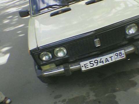

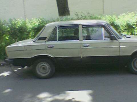

фотки
Комментарий к файлу: машинка тут не мытая... и фотка не удачная, но черную краску видно на 5 балов
