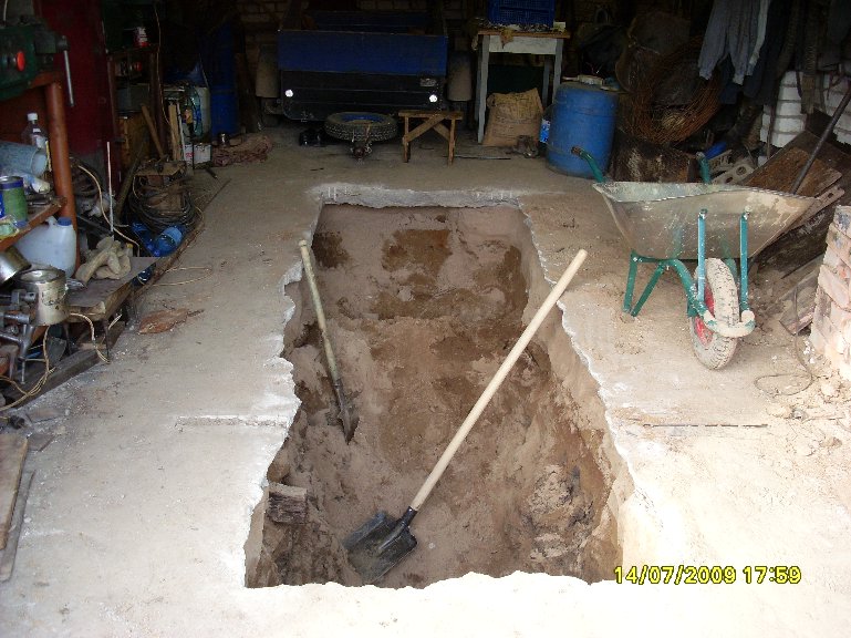

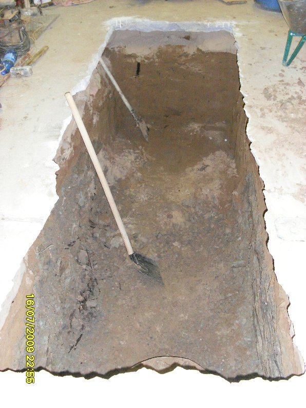

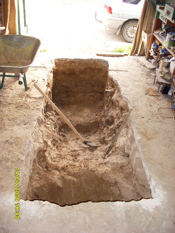

Привет всем!Хочу рассказать как за месяц можно сделать смотровую яму из кирпича в гараже.У меня она получилась длинна 3м.,ширина 80см.,и глубина 110см.,чтобы работать сидя на табуретке.Для этого понадобиться около 500 кирпичей желательно красный,5-6 мешков цемента,песок,16м. уголка 45-50.И желание работать лопатой. При копке ямы единственной проблемой было вывоз земли.Приходилось за ряд гаражей в канаву возить песок с глиной.
Начал я с разметке на бетонном полу.Прорисивал размеры ямы с запасом на кирпичь.Пробил бетонный пол(это было не сложно с помощью кувалды и какой то матери) И начал копать.
SL386086ум.JPG [ 110.11 КБ | Просмотров: 18523 ]
Комментарий к файлу: Поначалу было нормально копать,был песок.
SL386090ум.JPG [ 142.61 КБ | Просмотров: 18502 ]
Комментарий к файлу: А в конце уже пошла глина.

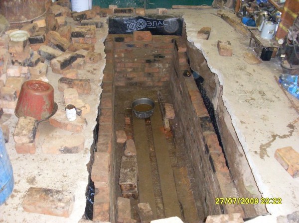

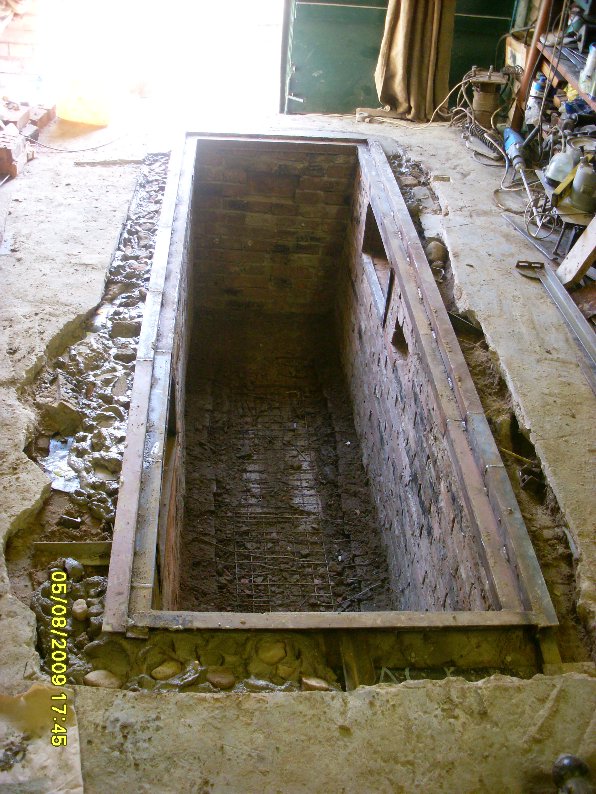

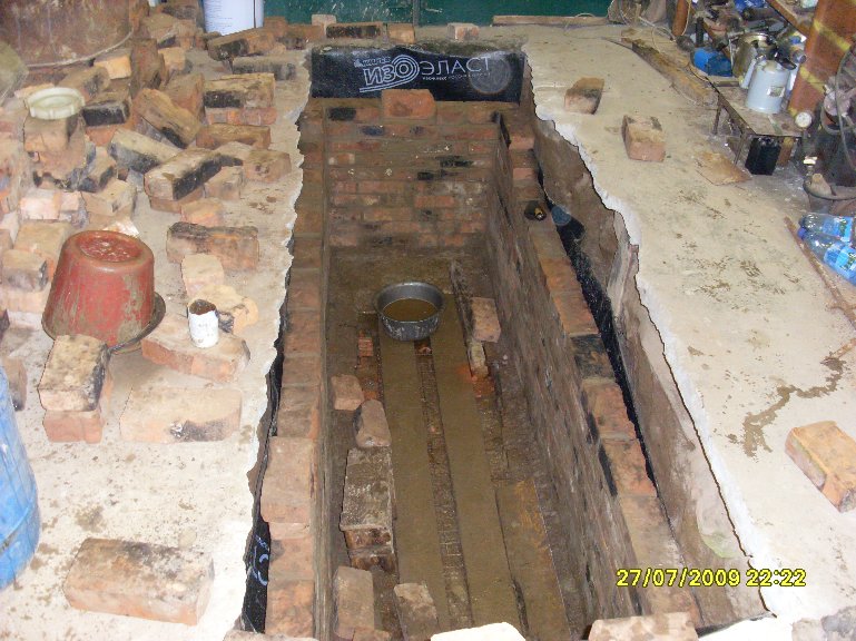

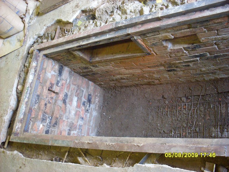

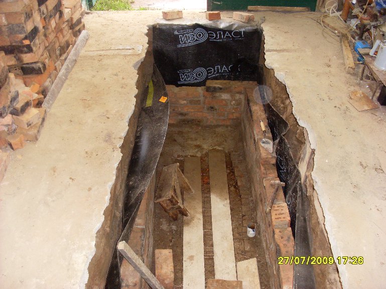

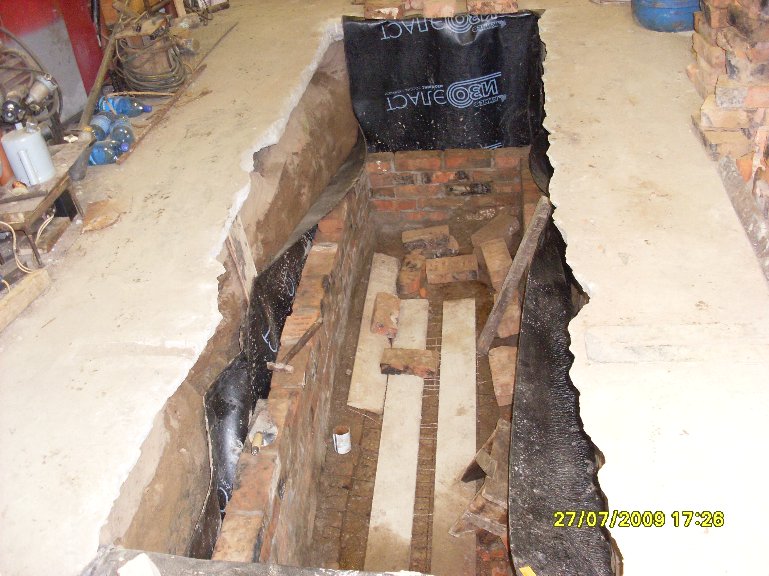

После подсыпал щебёнки 5см.и песка5см.И начал делать гидро- изоляцию.Постелил в низ плёнку несколько слоёв.И сделал(спаял паяльной лампой) из изопласта короб.По бокам и по углам прибил доски временно.Чтобы эта конструкция держалась.Выложил кирпич по кругу и сделал небольшую стяжку 4см.Что бы не проколоть изопласт.И сразу на стяжку положил арматуру из проволоки.И начал ложить кирпич.Раствор для кладки кирпича 1к3 или 1к2.
SL386249ум.JPG [ 101.9 КБ | Просмотров: 18524 ]
SL386251ум.JPG [ 107.92 КБ | Просмотров: 18496 ]
SL386258ум.JPG [ 115 КБ | Просмотров: 18513 ]

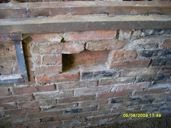

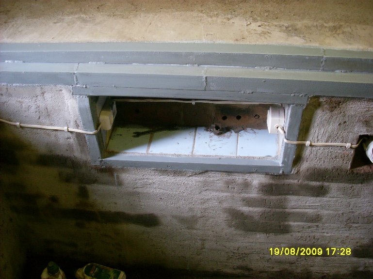

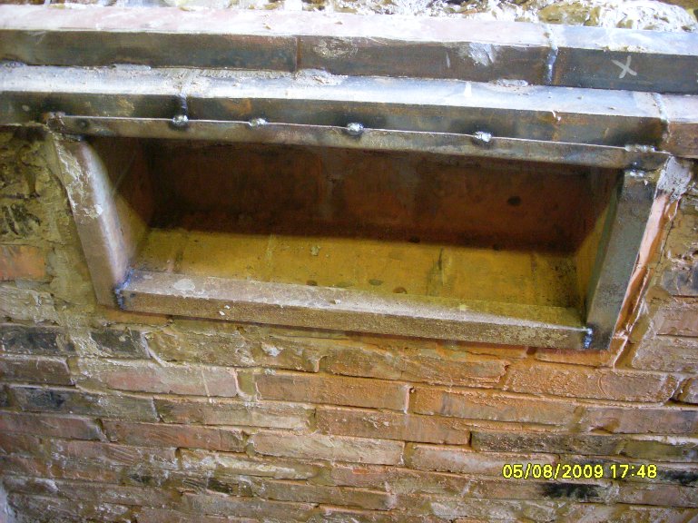

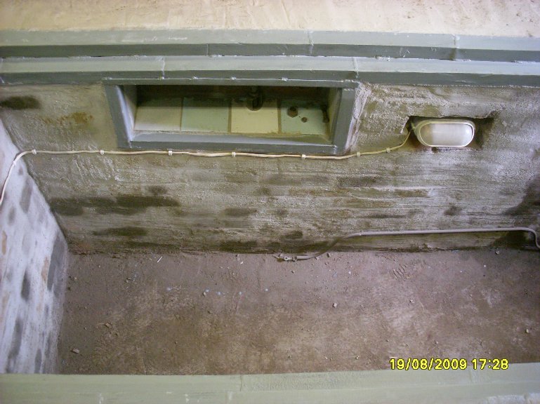

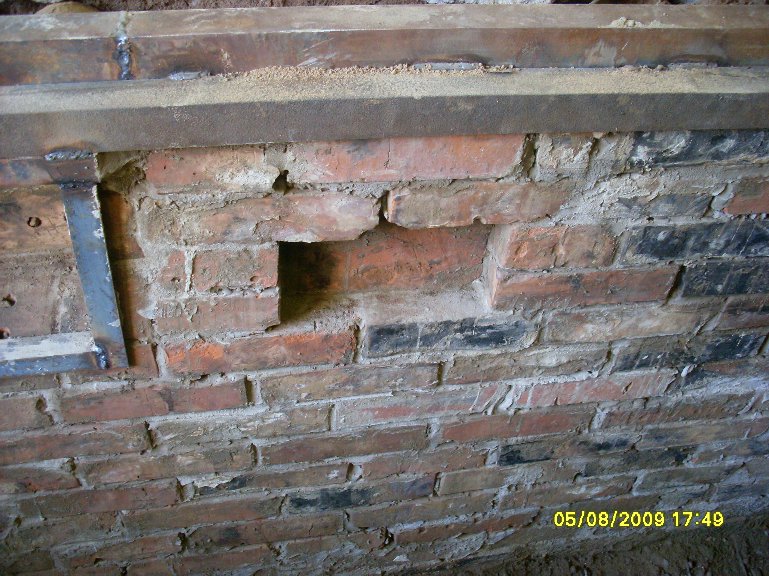

Сделал по бокам ямы карманы(для ключей и всяких мелочей)также небольшие углубления для светильников.Приварил сверху уголок ,и вот что получилось.
SL380006ум.JPG [ 139.9 КБ | Просмотров: 18524 ]
SL380004ум.JPG [ 139.84 КБ | Просмотров: 18525 ]
Комментарий к файлу: Карманы для ключей.
SL380011ум.JPG [ 120 КБ | Просмотров: 18500 ]
Комментарий к файлу: Углубление для светильников.
SL380013ум.JPG [ 136.26 КБ | Просмотров: 18492 ]

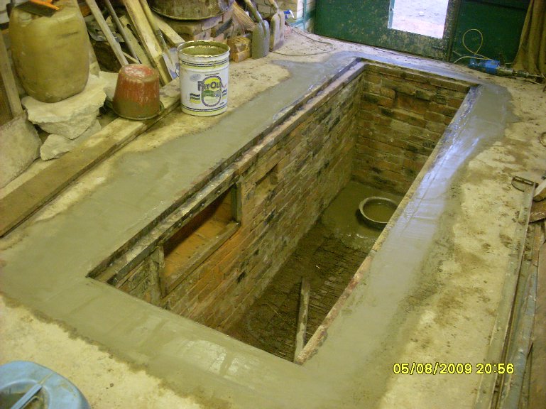

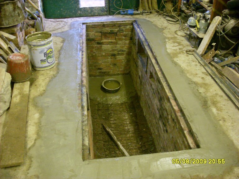

Потом всё это дело заливаем бетоном.Я мешал раствор сам.1 част цемента,2 части песка, 2-3 щебёнки.

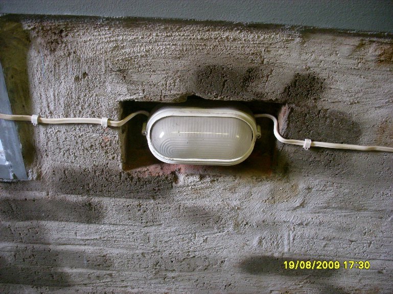

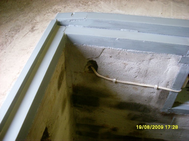

Потом оштукатуриваем яму.Я штукатурил "Бетонит В".Мешка 3 по 25 кг хватило. Ждём пока штукатурка высохнет и промазываем всю яму Ceresit CR65 .Можно кисточкой в несколько слоёв.Это класная гидро изоляция ,сайт: http://www.snabinfo.ru/descr.php?catego ... 70&cur=389 Проводим проводку,ставим светильники.Свет я провёл на 24в.Красим уголок грунтовкой.
SL380021ум.JPG [ 95.62 КБ | Просмотров: 18499 ]
Комментарий к файлу: В кармане делаем розетку для переноски на 24в. и выключатель
SL380022ум.JPG [ 93.01 КБ | Просмотров: 18495 ]
Комментарий к файлу: Ссамое главное не забыть до кладки стены просунуть трубу,до ближайшей стены с электричеством.
SL380023ум.JPG [ 85.85 КБ | Просмотров: 18496 ]
Комментарий к файлу: Устанавливаем светильник в сделанные зарание углубления.
SL380028ум.JPG [ 162.78 КБ | Просмотров: 18496 ]

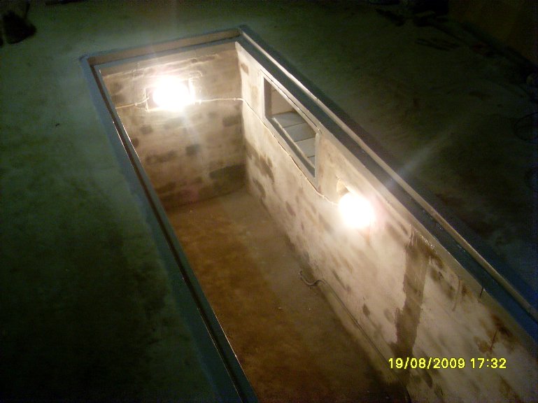

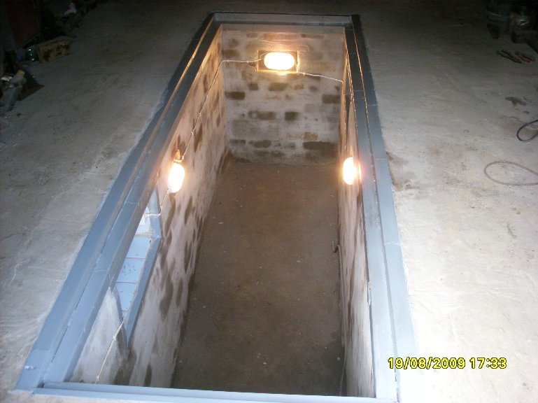

Ну практически и всё.Вот так выглядет готовая яма с подсветкой.Будут вопросы пишите.

Вопрос: зачем розетка на 24 в. нужна? Переноску тыкать и фсё?
СообщениеДобавлено: Чт авг 20, 2009 2:59
Ммммм... стенки хоть чем-то армированы? а то у нас этот кирпич внутрь прет, распорки стоят ::thinking::
Нет,кирпичь не чем не ормирован.У меня раствор крепкий сделан 1-цемент,2 песка.Это у меня вторая яма.Первую я правда делал на родине в Тульской обл.,10лет уже стоит и не куда кирпич не прёт,и глубина на весь рост.Но у нас там нет столько воды,да почьва другая.Зиму переземует яма посмотрим.
