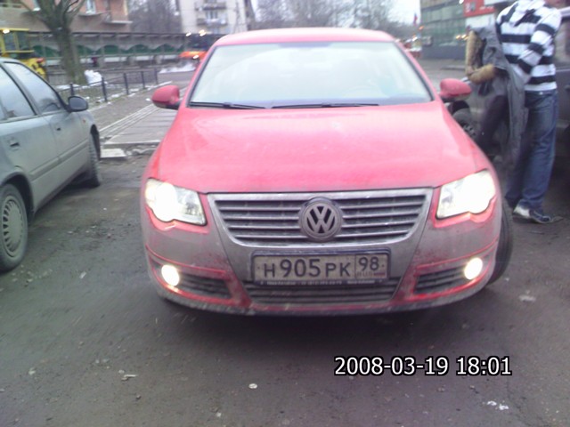

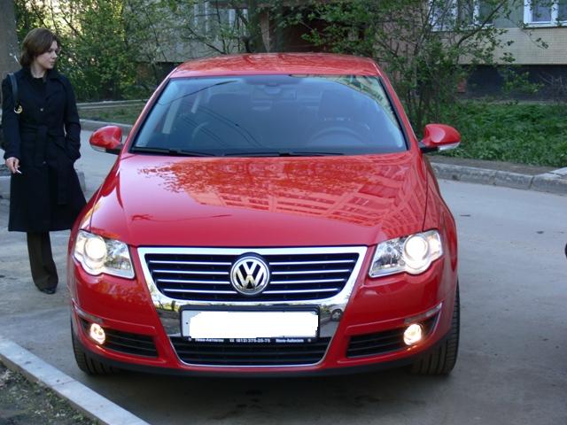

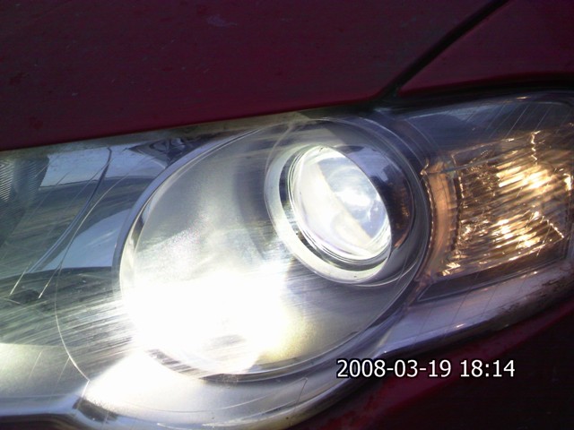

Сегодня установил ксенон в ближний + ПТФ.
В целом, ни каких проблем, кроме как перепутанных (или просто маркировка в США нуля другого цвета), на лампе НВ4, контактов... Но и это лишь удлинило установку на 10 мин.
А так, подводя итог, могу сказать, что:
1. Все (2 комплекта) ставится за 1 час, без каких-либо врезок в проводку и т.п. самоуправства (кроме аккуратного просверливания фрезой отверстия в резиновых заклушках фар)
2. Все блоки аккуратно крепятся на, видимо предназначенные для этого, "площадки".
3. Ни кого не слеплю, даже в самом "верхнем" положении фар - проверил на коллеге. На его Вектре С - граница потока даже выше, сантиметров на 15-20.
4. Ни каких ошибок, после правильной установки не выдает.
... устанавливал не сам, но наблюдал ;)
пока пищу от восторга - посмотрим, что будет дальше...
