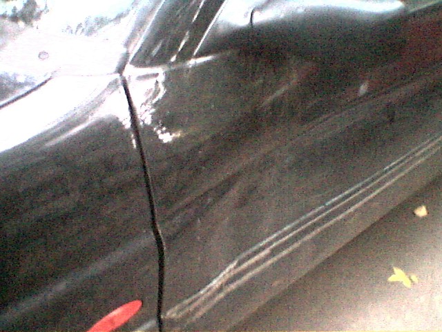

Посмотрите то разбирается и напишите стоит востанавливать или взять б/у или не оригинал.

если железо нн сильно гнилое - то гУмно вопрос - вытянешь и делов-то
СообщениеДобавлено: Пн сен 26, 2005 2:48
где ж так приложился-то?
скорее всего это делается (не очень хорошие фотки - если есть острые грани вмятин - обычно советуют менять), вопрос в цене: если сумму, что тебе зарядят за ремонт близка к стоимости двери б/у или неоригинала - не парься, немятое железо лучше мятого
СообщениеДобавлено: Пн сен 26, 2005 3:59
Сними обшивку двери и посмотри поврежден ли усилитель внутри - такая труба вдоль двери. Если погнута,стоит поменять дверь - шкурку то тебе сделают без проблем.Но на пассивную безопасность,увы,шкурка влияет ну очень мало... :roll:

да это подарок. когда последний раз ночевал на старой квартире. ночью стукнули. зеркало боковое сразу поменял, а на дверь денег не было. да и щас не особенно есть :-(

ты определяйся по стоимости вариантов ремонта - и решение будет как на ладони.
ЗЫ. если на разборке дверь еще и в цвет найдешь - наверняка будет самым дешевым и простым вариантом.

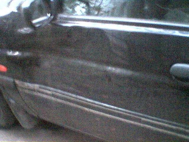

еще раз
dver-1.jpg [ 104.63 КБ | Просмотров: 4957 ]
dver-2.jpg [ 98.46 КБ | Просмотров: 4957 ]

замена двери,однозначно,Стас.
Выправить идеально нереально будет.

Димон другого мнения. как денег накоплю поеду к мастерам с двумя дверками своей и с донора

Да, другого. Делается все или почти все. мне показалось, что сделать дверь можно. Жестянщики скажут точно - стоит ли ее востанавливать или нет.

Сорри,но я всегда имею ввиду собственные силы,если мастеру отдать,тогда соглашусь с вами.

да не, можно, хотя знаю как кузовщики не любят с замятыми пенками ковыряться =) но тут уговорить реально
