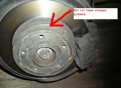

хреновей наверное когда колодки залипли, а привод задний :) правда на 7-ре у мя задние дисковые тоже... в общем надо смотреть конструкцию стояночного тормоза :roll:

Паш, на стояночном тормозе колодки свои. Находятся на ступице задних колёс. Обрати внимание, что задние диски немного другие. У них "середина" больше. Вот эту "середину" и распирают тормозные колодки ручника.

Правда это мерс, но принципиальной разницы думаю нет.
01.jpg [ 34.44 КБ | Просмотров: 2240 ]

спасиб, Сань, я и подозревал что-то такое =)
