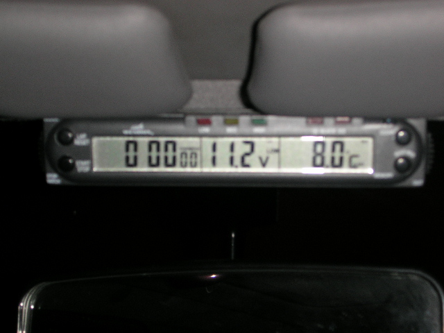

СообщениеДобавлено: Вт янв 16, 2007 22:54
2 trukker:
Мож такой тебя устроит?
Фирма Wendox, если не ошибаюсь Тайвань, стоит уже 2 года, батарейку ещё не менял.
Обвязка: внешний+внутренний датчик температуры.
Что умеет:часы/секундомер, температура внешняя/внутренняя, вольтметр с двухступенчатой звуковой сигнализацией. Точно пределы не помню, на первом пределе звучит потихоньку, на втором пищит - аж пассажиры в салоне через музыку с беспокойством спрашивают, а что это такое??? Сигналы прерывистые, типа пик-пик. Еще есть индикация напряжения из 3-х светодиодов. Ну и в добавок световая+звуковая сигнализация гололёда.
Стоил сей девайс 700рбл, брал на рынке.
ЗЫ: На фото уже первый предел(аккум разряжен), пищит сцуко...
Удачи! :wink:
P1162872.JPG [ 113.23 КБ | Просмотров: 10743 ]
СообщениеДобавлено: Ср янв 17, 2007 4:06
lexa писал(а):
Для чего?
чтобы не париться на тему, что он за ночь может сесть
СообщениеДобавлено: Ср янв 17, 2007 16:37
Сообщения: 3470
lexa писал(а):
Для чего?
Не , сей девайс был приобретен для контроля заряда АК- т.к. ротор барахлил и лампочка гасла - а заряда небыло.
Очень похож на выложеное фото, немного попроще.
И енто пройдет!
